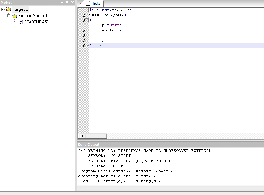

     搞了幾于了,軟件拆了安,安了拆,系統(tǒng)也做了,就是點(diǎn)不亮燈,且燒錄時也好像有問題,找不到原因了!請教壇友     點(diǎn)亮燈的程序如下:    我是真的搞不懂了, ...

文件沒包進(jìn)工程,P大寫,還有低電平點(diǎn)亮還是高電平點(diǎn)亮都不知道,這得看原理圖!

C文件沒加入工程,,怎么編譯?????

你程序錯了

新建工程>新建c文件>將c文件添加到工程>編譯

include<reg51,h>
sbit led=P1^0;
void main()
led=0;
你試試這個程序   不要把P=0XFF這樣就把  這個引腳設(shè)置成高電平了  不起作用了

你的C文件沒添加到工程里,只是打開狀態(tài),不參與源代碼生成的。

第一步 新建一個工程
第二步 新建個.c,并把這個文件加到新建的 ...
聲明有誤,應(yīng)為sbit  led=P0^0;

位定義的P要大寫的

樓主要求很簡單,能燒進(jìn)去,點(diǎn)亮燈就OK。
第一步 新建一個工程
第二步 新建個.c,并把這個文件加到新建的工程----在.A51那單擊右鍵,里有Add File....,然后選你新建.c文件
第三步 寫代碼  代碼如下
#include<reg52.h>
sbit led=P0^0;
void main()
while(1)
led=0x00;
第四編譯下載,這里你懂的,就不說了!
還有就是你要確定89C52芯片的P0是接在LED燈上

好好看看資料,怎么鍵文件再就是怎么建工程。你的led.c沒有添加進(jìn)工程文件吧

首先看你開發(fā)板的電路圖LED是高電平亮還是低電平亮。再就是你的程序確實(shí)有問題,單片機(jī)的程序是死循環(huán)的,你沒有進(jìn)入。#include<reg52.h>void main(){while(1)P1=0XFF;或者P1=0;}你試試

C文件也沒有進(jìn)工程,

P要大寫。

開發(fā)板上的燈泡好像是置0才亮吧,你看看電路圖。
