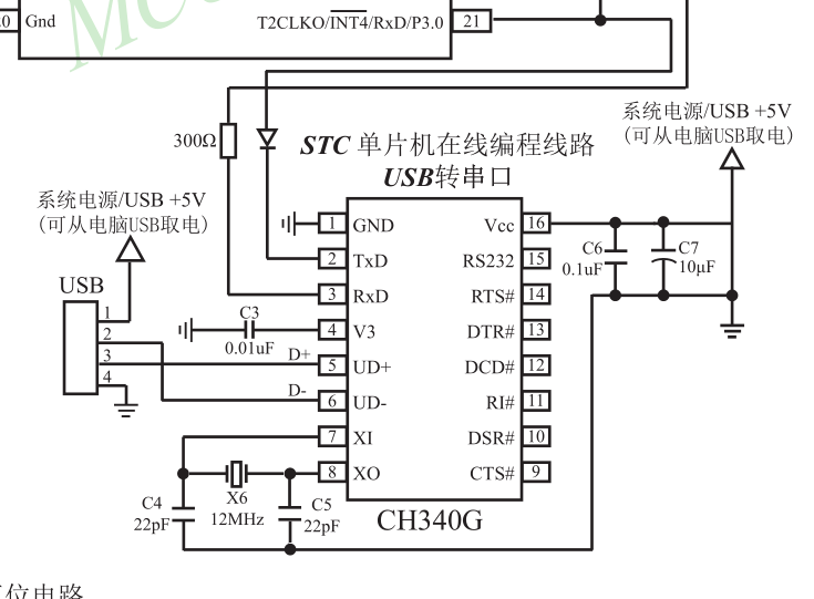

最近在用IAP1L2k61S2 ,用CH340G芯片下載 ,一直卡在檢測單片機(jī)那里,但用另一塊單片機(jī)IAP1F2k61S2 就能成功下載,前面一塊的電壓是3.3V左右,后面一塊工作電壓是5V,弄了半天,IAP1L2k61S2 還是不能成功下載,IAP1L2 ...

檢查電路是否有問題,沒有再改輸入電壓。
