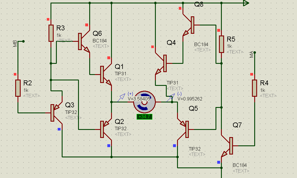

我按書上的電路圖連了個橋式電路。運行的時候發(fā)現(xiàn)沒給點的情況下電機兩邊就有電壓差,導(dǎo)致電機開始轉(zhuǎn),如圖;怎么解釋這一現(xiàn)象?小白一枚。

靜態(tài)電壓不對稱,需要對三極管參數(shù)調(diào)整。

你在仔細檢查一下電路哪里有錯誤導(dǎo)致線路出現(xiàn)壓差,重點看晶體管。
恩恩,謝謝
ID:75518 發(fā)表于 2016-3-23 21:16
Q3 Q7 是不對稱
ID:96682 發(fā)表于 2016-3-23 21:03
