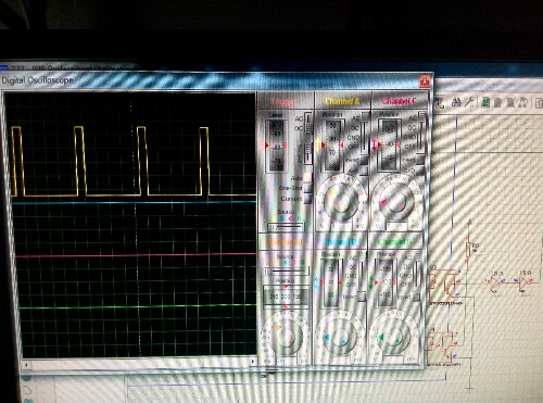

為啥我的按鍵控制不了燈光,仿真和程序如下。謝謝! #include <reg51.h> sbit singal=P1^0; //觸發(fā)信號(hào) sbit key=P1^1;          //調(diào)壓的按鍵 char t;     & ...

判斷按鍵的代碼要放在中斷程序里

手機(jī)拍攝很不清楚,抱歉了,大概就是220V交流燈泡能亮,但是無(wú)法用按鍵改變亮度
