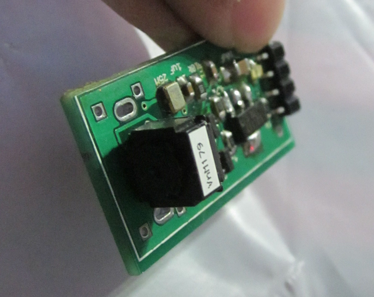

看到大家都在玩wii攝像頭,我以前也玩過(guò)還打了pcb,就發(fā)發(fā)我做的結(jié)果吧。 Wii是日本任天堂公司2006年11月19日所推出的家用游戲主機(jī),在手持控制棒Wii Remote里面有一個(gè)捕捉當(dāng)前用戶動(dòng)作的攝像頭。Wii攝像頭的標(biāo)稱 ...

求教樓主老大!
已在面包板上插出來(lái)所有電路,但是完全沒(méi)反應(yīng)
只是輸出這個(gè)
BLOB1 detected. X:0 Y:0 Size:0
BLOB2 detected. X:0 Y:0 Size:0
BLOB3 detected. X:0 Y:0 Size:0
BLOB4 detected. X:0 Y:0 Size:0
這是目前的狀態(tài)
然后我大概明白了LTC4301LCMS8#PBF-ND只是一個(gè)I2C電平轉(zhuǎn)換IC,因?yàn)閿z像頭的3.3V而ARDUINO的事5V,需要用這個(gè)IC轉(zhuǎn)換,我就是使用的這個(gè)IC;然后就是關(guān)于那個(gè)74AC04,我沒(méi)有找到,我拿的74HC04,不知道是不是這個(gè)的原因?qū)е聸](méi)有輸出;還有就是那個(gè)WII攝像頭,拆機(jī)代價(jià)太高,我直接淘寶買的,然后對(duì)比了很多資料,才找對(duì)了正確的引腳,但是買的只是單純攝像頭,后面都是金手指那種的,于是我拿了電阻剪下的金屬針焊了上去,因?yàn)檫@是第一次焊接這種東西(以前只是焊插接件),所以用了很久,折騰了很多次,然后偶然去摸攝像頭,發(fā)現(xiàn)因?yàn)槔予F在上面呆的時(shí)間太久,變得十分燙了,不是倒是不是因?yàn)檫@個(gè)原因讓他燒壞了而導(dǎo)致沒(méi)輸出……如果老大有時(shí)間的話,懇求老大指導(dǎo)……
答:
第一個(gè)我用的是有源25M晶振,沒(méi)有用74AC什么
用mos場(chǎng)效應(yīng)管做IIC電平轉(zhuǎn)換,隨便百度搜IIC電平轉(zhuǎn)換電路就有
我也是直接焊的,手工好,沒(méi)壞,攝像頭座太貴買不起
