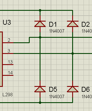

求助大神 這h橋怎么解釋呢,,驅(qū)動(dòng)直流電不可控嗎

這h橋怎么解釋呢,,驅(qū)動(dòng)直流電不可控嗎,,??

可控的整流后電機(jī)轉(zhuǎn)向不變

你這分明就是不可控器件

里面也是H橋L298N驅(qū)動(dòng)的

介紹你一本書,張志良編著《單片機(jī)實(shí)驗(yàn)實(shí)訓(xùn)100例》 ISBN 978-7-5124-1603-1,北航社出版,內(nèi)有實(shí)例100  直流電機(jī)正反轉(zhuǎn)及PWM調(diào)速。

驅(qū)動(dòng)直流電??是直流電機(jī)吧,h橋你可以參考:http://www.torrancerestoration.com/bbs/dpj-29636-1.html
