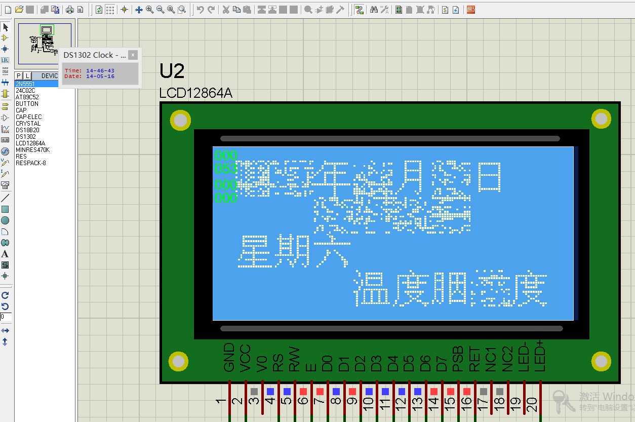

LCD12864B顯示屏 帶中文字庫 顯示數(shù)字錯亂

#include<reg52.h> #include<intrins.h> #define uchar unsigned char #define uint unsigned int sbit T_IO=P3^6;    sbit T_RST=P3^7;    sbit T_CLK=P3^0; sbit k1=P1^ ...

該模型是不能顯示半角的字母和數(shù)字的,你可以直接顯示全角數(shù)字和字母,這個不會有問題,漢字也是全角的

我也是這個問題,實物沒事,仿真一直過不了

燒寫到片子里試沒試過?
