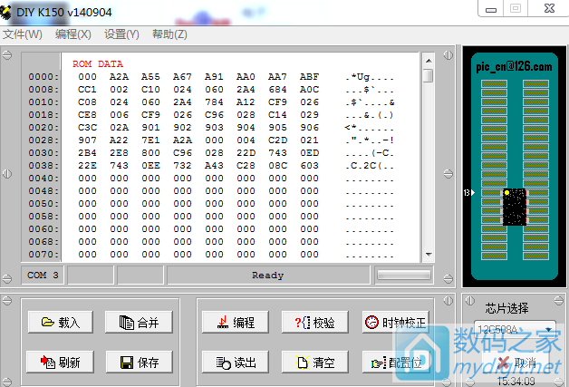

本人小白一個(gè),對(duì)單片機(jī)不太了解。 情況是這樣,現(xiàn)在手里有一個(gè)K150燒寫器,準(zhǔn)備燒錄12C508A單片機(jī),連好設(shè)備后,發(fā)現(xiàn)單片機(jī)里有內(nèi)容,于是我清空,貌似清空沒用,我直接往里燒錄程序也燒錄不進(jìn)去,我不知道是哪地 ...

這是OTP芯片的吧,OTP芯片只能燒錄一次。如果要再次燒錄,要開膠,進(jìn)行紫外線擦除后才能再次燒錄

兄弟,你這個(gè)問題解決了嗎?我也遇到了這樣的問題。我的是WIN10系統(tǒng)。可以顯示K150 board connected。但燒錄就跟你的問題一樣。奇葩的是讀取正常,燒錄就不行
