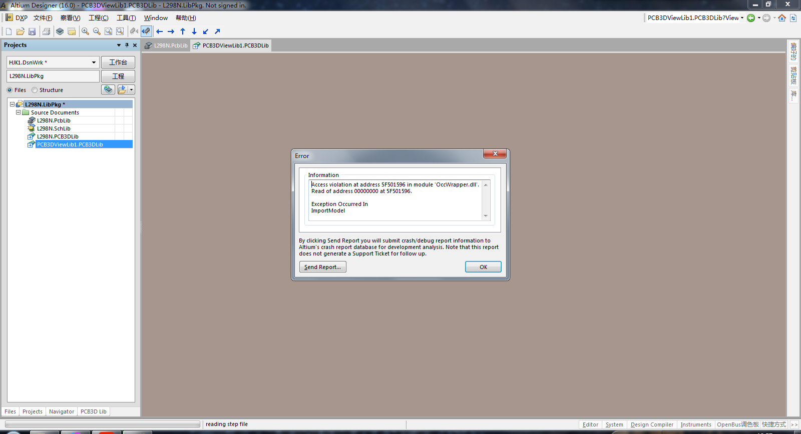

如題,用的AD16,在給PCB封裝導(dǎo)入3D模型時(shí)報(bào)錯(cuò),如下圖所示 那么問(wèn)題來(lái)了,這要怎么解決,是哪里沒(méi)設(shè)置好?或者系統(tǒng)問(wèn)題? 論壇里大神多,特來(lái)求助,先行謝過(guò)

MCUDIY 發(fā)表于 2016-6-5 20:26
大神們快來(lái)啊~~~
不是在3d庫(kù)里面導(dǎo)入,直接在pcblib庫(kù)里面,元件屬性里面,加載step模型
