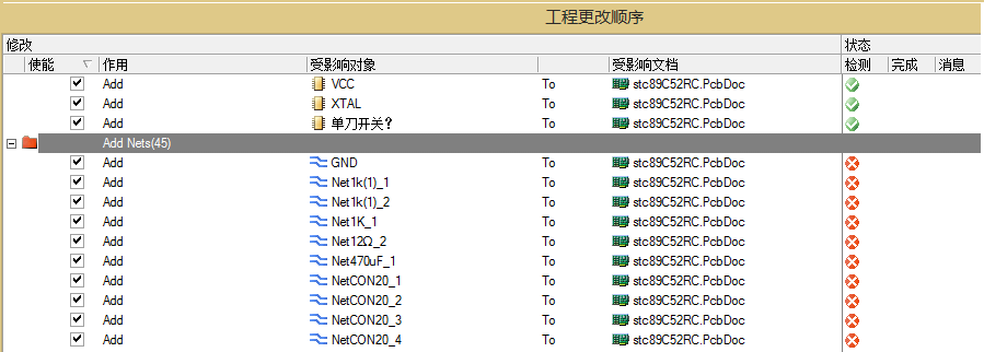

AD中執(zhí)行更改沒錯(cuò),而生效更改卻有問題,怎么解決。! 出現(xiàn)Add nets 錯(cuò)誤還有出現(xiàn) Class already exists 找了百度,解決不了,才問各位大神的。! 望不吝賜教,知無不言,言無不盡,謝謝!!

我知道我知道,各個(gè)原器件名字一定要不一樣,不然就會nets全錯(cuò),我已經(jīng)解決了

執(zhí)行更新之前把最后兩個(gè)√去掉,試試呢

運(yùn)行設(shè)計(jì)規(guī)則檢查,打開信息面板,看存在什么錯(cuò)誤。

如果先“執(zhí)行更改”,再“生效更改”,會出現(xiàn)錯(cuò)誤。先"生效更改"再"執(zhí)行更改"就不會有誤了,前提是原理圖和封裝都沒問題

原理圖里面各元件必須都有名稱且不重復(fù),檢查下,另外相連接的管腳屬性也要一致的。我當(dāng)時(shí)也忘了怎么解決這問題了

看看元器件的封裝有沒有問題;連接的線是不是具有電氣特性的線;還是PCB網(wǎng)絡(luò)出現(xiàn)什么問題了?
