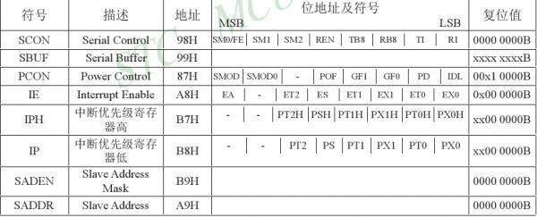

這篇文章主要來介紹一下 51單片機(jī)的串口,下面先來看一下與串口相關(guān)的寄存器。         (因?yàn)槌绦蛘迟N過來的時(shí)候注釋會(huì)顯示亂碼,沒辦法只好使用截圖,請(qǐng)大家將就著看一下,還有需要提醒的是程序的 ...
