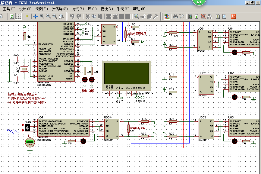

一、MODBUS總線通信仿真(主機(jī)程序) 說明: 本例運(yùn)行時(shí),主機(jī)向各從機(jī)發(fā)送要求返回A/D轉(zhuǎn)換值的命令碼,在主機(jī) 完整接收到從機(jī)A/D數(shù)據(jù)后,在液晶上刷新顯示. 二、MODBUS總線通信仿真(從機(jī)程序) 說明: 本例運(yùn)行時(shí),從機(jī) ...
