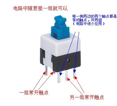

六角自鎖開關(guān)引腳圖 原理圖 接線圖 常開觸點(diǎn)及常閉觸點(diǎn)位置

自鎖開關(guān)硬件實物圖,常開觸點(diǎn)與常閉觸點(diǎn)位置如下:

他這個引腳有問題,正常來說是1  6
                                             2  5
非也,他原理圖引腳不錯,但VCC接錯了,VCC應(yīng)該接他原理圖上的1腳和6腳(即1、3、5為一組,2、4、6為另一組),當(dāng)按下開關(guān)時,其中一組的1、3接通,另一組的6、4接通,而當(dāng)開關(guān)不按下時,則為一組的1、5接通,另一組的6、2接通!

這個引腳是怎么判斷哪個腳是接地的呢?為什么1和6不能接?
1和6不是實際的地。
它沒有按下時是3接通到1,4接通到6。
按下時是3接通到2,4接通到5。

2接VCC,3接輸入。
5接VCC,4接輸入。
1和6不接。

2接VCC,3接輸入。
5接VCC,4接輸入。
1和6不接。

他這個引腳有問題,正常來說是1  6
                                             2  5
                                             3  4
當(dāng)2接vcc時,1和3可以接輸入,當(dāng)5接vcc時,4和6可以接輸入.可以這樣理解吧?

我覺得應(yīng)該是將輸入接在1腳,VCC接在3腳,5腳不接?梢钥闯2,5腳應(yīng)該是GND,1,6腳接輸入,3,4腳接輸出。

3和5永遠(yuǎn)都不可能接觸到一起,你真的看懂你畫的圖了?不懂別來誤導(dǎo)別人啊,大哥
那應(yīng)該怎么接呢求大神指導(dǎo)一下
