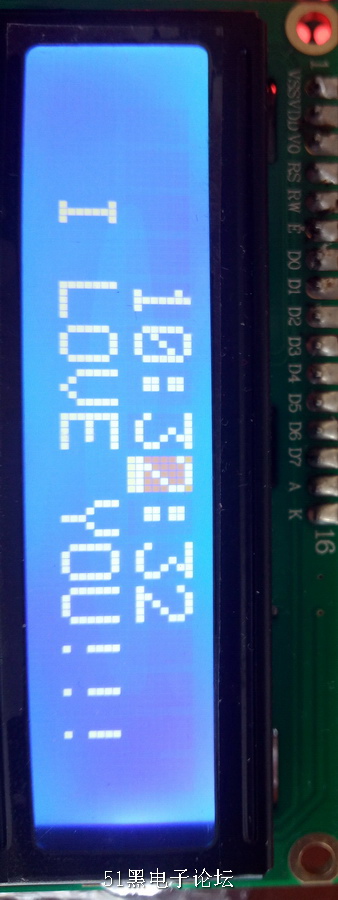

ID:161933 發(fā)表于 2017-5-18 21:26
middfat 發(fā)表于 2017-3-1 20:42
應(yīng)該是你用了國(guó)產(chǎn)的1302,再使用了12pF的晶振的關(guān)系。這個(gè)情況我碰到兩次,都是在晶振引腳對(duì)地加一個(gè)小電 ...
我是用的 定時(shí)器0 中斷函數(shù) 實(shí)現(xiàn)計(jì)時(shí)的,50MS一計(jì)數(shù),20計(jì)數(shù)為1秒,我實(shí)驗(yàn)了一下,26分鐘,慢了87秒。平均慢3.34秒/分鐘。
可以通過(guò)減少定時(shí)器初值,縮短定時(shí)器,計(jì)數(shù)周期的方法,提高走時(shí)速度吧?大家遇到這種情況,都 是怎樣處理的?
請(qǐng)教了。
ID:99130 發(fā)表于 2017-3-3 13:27
在晶振的兩只腳加上30PF左右的電容,對(duì)地?炝藙t加大電容容量,慢了則減小

ID:3212 發(fā)表于 2017-3-1 20:43
csz9981 發(fā)表于 2017-2-26 21:22
我把這個(gè) 程序 在實(shí)驗(yàn)板上運(yùn)行了4個(gè)小時(shí),感覺(jué)慢了好幾分鐘,請(qǐng)大家看看,誤差產(chǎn)生在哪里?
應(yīng)該是你用了國(guó)產(chǎn)的1302,再使用了12pF的晶振的關(guān)系。這個(gè)情況我碰到兩次,都是在晶振引腳對(duì)地加一個(gè)小電容解決的。一次加了30p的(那時(shí)候沒(méi)有再小得了),另一次加12p的。都能把精度提高到1分鐘/月的級(jí)別。
ID:3212 發(fā)表于 2017-3-1 20:42
admin 發(fā)表于 2017-2-27 00:27
慢了好幾分鐘,可能是由晶振的誤差導(dǎo)致的。你可以在軟件中進(jìn)行補(bǔ)償。樓主 lcd.h 能帖出來(lái)一下嗎?
ID:161933 發(fā)表于 2017-3-1 18:15

ID:1 發(fā)表于 2017-2-27 00:27
ID:161933 發(fā)表于 2017-2-26 21:22
