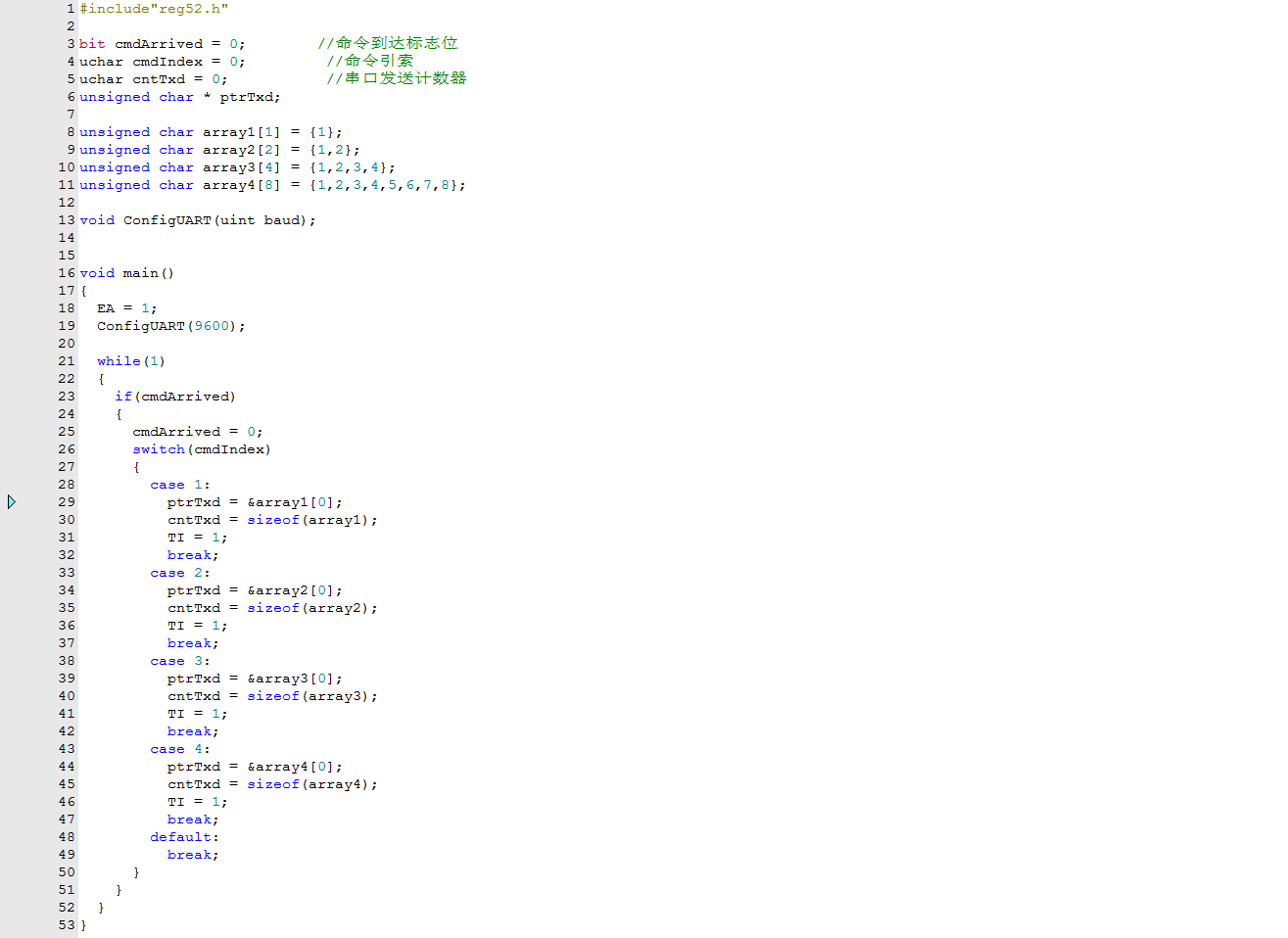

但是這兩種數(shù)組元素指針的表達(dá)是等價的,都是對的。所以不太明白其中出現(xiàn)了什么問題! 有知道的大神幫忙解答一下嗎?謝謝了!

應(yīng)該是51的C編譯器特性,和標(biāo)準(zhǔn)C在編譯處理上有很大的差異。
嗯嗯,確實(shí)。我把a(bǔ)rray1強(qiáng)制類型轉(zhuǎn)換就對了

好像是編譯器的問題,同樣的把a(bǔ)rray1強(qiáng)制類型轉(zhuǎn)換(unsigned char *)一樣可以,結(jié)果也正確。

ID:153041 發(fā)表于 2017-2-27 15:41
