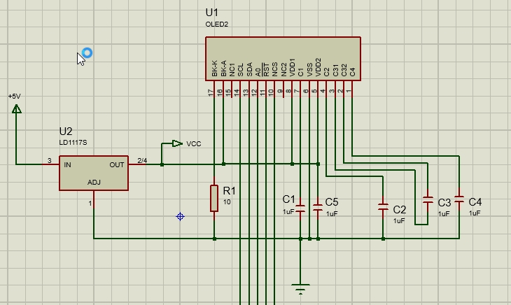

ID:68499 發(fā)表于 2017-3-19 00:21
1121927982 發(fā)表于 2017-3-18 22:56
感覺(jué)像是電源功率不足,電壓下降單片機(jī)叢起機(jī)!!
確實(shí)是,可是我在5v輸入還有單片機(jī)輸入處并聯(lián)了100uf的電容,問(wèn)題依然無(wú)法解決。
ID:68499 發(fā)表于 2017-3-19 00:15
感覺(jué)像是電源功率不足,電壓下降單片機(jī)叢起機(jī)。
確實(shí)是重啟了。我試了換大點(diǎn)的電源,ldo的輸入和輸出分別并聯(lián)100uf依然重啟。好像是因?yàn)檫@個(gè)屏初始化的時(shí)候有個(gè)升壓設(shè)置。但是是在寫(xiě)完數(shù)據(jù)以后。如果不寫(xiě)入數(shù)據(jù)不會(huì)重啟。
ID:140577 發(fā)表于 2017-3-18 22:56
參與人數(shù) 1黑幣 +35 收起 理由
davg1 + 35 回帖助人的獎(jiǎng)勵(lì)!
ID:68499 發(fā)表于 2017-3-18 22:34
zhangsm 發(fā)表于 2017-3-18 17:21
看背景光,像是電源功率不足,電壓下降單片機(jī)叢起機(jī)。
說(shuō)的很有道理,確實(shí)有可能是復(fù)位了,我試著這樣燒錄,第一次,初始化后寫(xiě)入ddram,然后再燒錄初始化,去掉將圖寫(xiě)入ddram這句,可以顯示。我再做個(gè)板子試試看
ID:7485 發(fā)表于 2017-3-18 21:14
很大的可能是程序的問(wèn)題。
參與人數(shù) 1黑幣 +10 收起 理由
davg1 + 10 回帖助人的獎(jiǎng)勵(lì)!
ID:151348 發(fā)表于 2017-3-18 18:41
附上原理圖、對(duì)應(yīng)程序大家才好幫你想辦法
ID:149451 發(fā)表于 2017-3-18 18:13
LS說(shuō)的有一定道理,還要看你的程序?qū)Ρ彻獾目刂疲约扒辶愕鹊脑O(shè)置。僅憑視頻的幾秒,說(shuō)不清楚。
ID:170693 發(fā)表于 2017-3-18 13:23
看背景光,像是電源功率不足,電壓下降單片機(jī)叢起機(jī)!!
