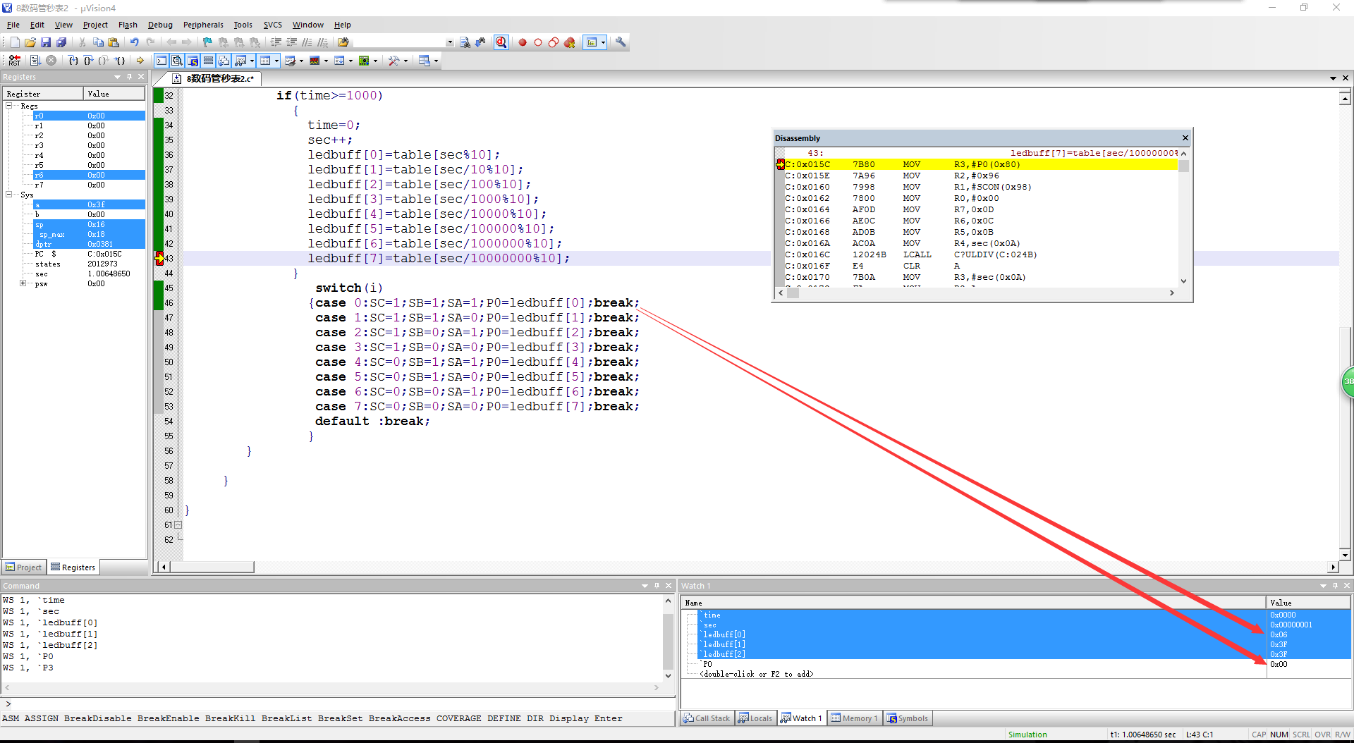

譯碼器控制數(shù)碼管 為什么這個程序,無法把ledbuff[]的值賦給P0?

為什么這個程序,無法把ledbuff[]的值賦給P0? #include<reg52.h> #define uchar unsigned char #define uint unsigned int #define ulong unsigned long uchar code table[]={ 0x3f,0x06,0x5b,0x ...

現(xiàn)在程序運行有什么效果?
發(fā)現(xiàn)錯誤了,就是switch里面的的錯誤,改成外部循環(huán)就行了
