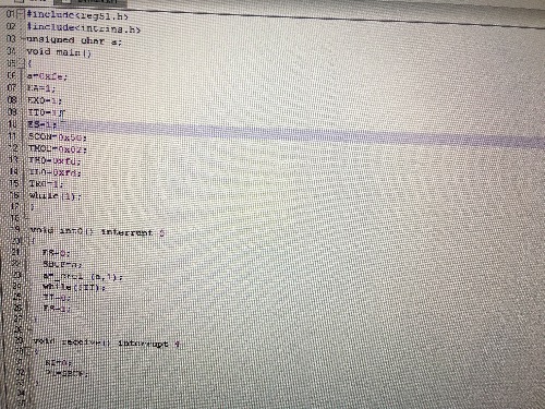

請(qǐng)問(wèn)這個(gè)單片機(jī)雙機(jī)通訊程序哪里有錯(cuò)呀?
查看數(shù): 4445 | 評(píng)論數(shù): 21 | 收藏 0
發(fā)布時(shí)間: 2017-4-21 01:05
電路圖是兩個(gè)單片機(jī)TXDRXD都連接了,然后兩邊的P1接了8個(gè)led,兩個(gè)int0上連接的是按鈕,但是給兩個(gè)單片機(jī)加載這個(gè)hex后按按鈕led燈還是不亮,電路圖應(yīng)該是沒(méi)問(wèn)題的,本人是個(gè)小白,才學(xué)單片機(jī)不久大神們別見(jiàn)笑呀:)

主機(jī)RXD接從機(jī)TXD   主機(jī)TXD接從機(jī)RXD
ID:151348 發(fā)表于 2017-4-22 08:55
有proteus仿真的?目測(cè)你的程序適用于晶振頻率11.059MHz的、波特率設(shè)定為9600的單片機(jī),看看你proteus里單片機(jī)晶振頻率是多少,通常是12MHz

程序是這樣的
#include<reg51.h>
#include<intrins.h>
unsigned char a;
void main()
a=0xfe;
EA=1;
EX0=1;
IT0=1;
ES=1;
SCON=0x50;
TMOD=0x20;
TH0=0xfd;
TL0=0xfd;
TR0=1;
While(1);
Void int0() interrupt 0
ES=0;
SBUF=a;
a=_crol_(a,1);
While(!TI);
TI=0;
ES=1;
Void rec() interrupt 4
RI=0;
P1=SBUF;
ID:162841 發(fā)表于 2017-4-22 00:47

波特率調(diào)了沒(méi)有,要一直歐

你選用的晶振是否與語(yǔ)句,TH0=0Xfd,TL0=0Xfd,對(duì)上
ID:130231 發(fā)表于 2017-4-21 09:13
波特率一定要對(duì),才可以的
