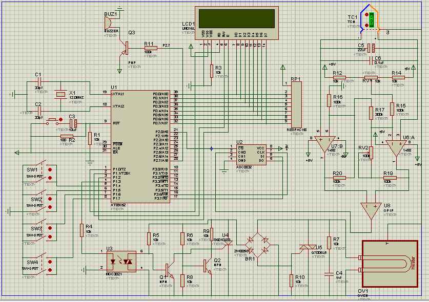

基于單片機(jī)的電阻爐溫度控制系統(tǒng)
查看數(shù): 3009 | 評(píng)論數(shù): 5 | 收藏 0
發(fā)布時(shí)間: 2017-5-7 09:22
各位大神幫我看看,電路圖有沒(méi)有錯(cuò)誤,還有運(yùn)行錯(cuò)誤怎么解決。

本帖最后由 zl2168 于 2017-5-7 15:25 編輯
初看問(wèn)題:
1.邊框與電路連線重合,看不清;
2.取樣電路電路畫(huà)得不規(guī)范,且太繁瑣,不簡(jiǎn)練。
3.控制電路也太繁瑣,不簡(jiǎn)練。要知道,電路越復(fù)雜出問(wèn)題的概率越多。
4.未畫(huà)線路連接結(jié)點(diǎn),2條線交叉,不知是連接還是未連接。
