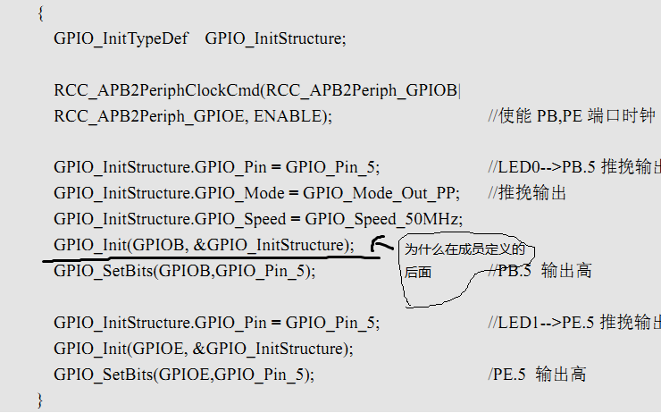

求助結(jié)構(gòu)體指針的相關(guān)問(wèn)題,見(jiàn)圖

ID:186477 發(fā)表于 2017-5-8 19:12
蘇工 發(fā)表于 2017-5-7 17:22
當(dāng)含有指針成員的結(jié)構(gòu)體作為函數(shù)參數(shù)的時(shí)候,通過(guò)形參將結(jié)構(gòu)體傳入函數(shù),結(jié)構(gòu)體變量中的指針指向的變量變化 ...
還是有那么一點(diǎn)不太懂,能說(shuō)的詳細(xì)一點(diǎn)嘛
ID:186477 發(fā)表于 2017-5-8 19:09
穆義100 發(fā)表于 2017-5-7 16:57
前面的成員變量只是初始化為你自己設(shè)定的值,并沒(méi)有給寄存器,后面的初始化是將前面成員變量賦的值給相關(guān)寄 ...
這樣啊

ID:197803 發(fā)表于 2017-5-7 17:22
當(dāng)含有指針成員的結(jié)構(gòu)體作為函數(shù)參數(shù)的時(shí)候,通過(guò)形參將結(jié)構(gòu)體傳入函數(shù),結(jié)構(gòu)體變量中的指針指向的變量變化可以保存,但是一般變量的變化不能保存。如果要保存一般變量的變化,需將函數(shù)參數(shù)寫(xiě)成引用的類(lèi)型&。

ID:164768 發(fā)表于 2017-5-7 16:57
前面的成員變量只是初始化為你自己設(shè)定的值,并沒(méi)有給寄存器,后面的初始化是將前面成員變量賦的值給相關(guān)寄存器。這樣做的目的是保證庫(kù)函數(shù)的通用性。
