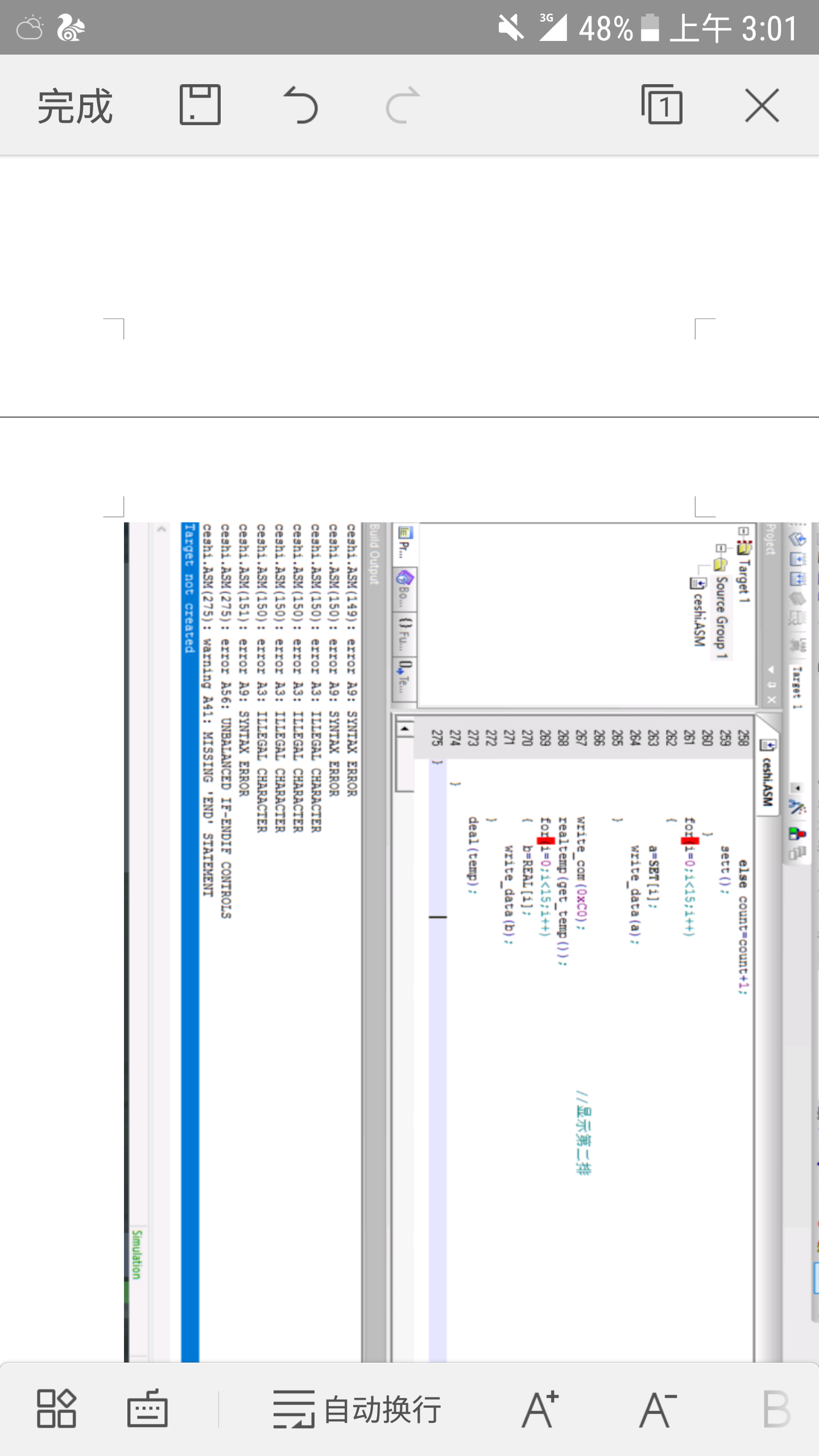

基于51單片機的溫度控制系統(tǒng)的keil編譯和proteus連調(diào)仿真問題
查看數(shù): 3100 | 評論數(shù): 1 | 收藏 0
發(fā)布時間: 2017-5-28 03:03
本人小白按照別人資料制作畢業(yè)設(shè)計,把資料里的源程序直接復(fù)制到keil里編譯就幾乎全是語法錯誤。 #include<reg51.h> #include<stdio.h> #define uchar unsigned char #define uint unsigned int sbit ds ...
ID:96682 發(fā)表于 2017-5-28 13:07
LZ,應(yīng)把 assembling ceshi.ASM 改為 assembling ceshi.c
