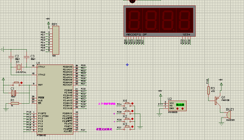

這是仿真圖,怎么讓led燈在溫度達到上限時閃爍啊
查看數(shù): 3686 | 評論數(shù): 1 | 收藏 0
發(fā)布時間: 2017-6-7 10:37
主要程序不會編寫,要達到聲光報警的要求,要是有大神能給我一個完整的程序我感激不敬
ID:204775 發(fā)表于 2017-6-7 10:48
這是別人給我的程序高手看看要怎么改#include<reg52.h>
