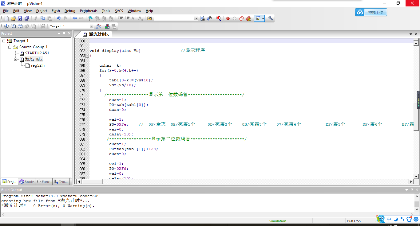

我想問一下各位大神,顯示程序那的Vs怎么理解

我不明白關(guān)于Vs那一塊程序的意思,能不能給解釋一下。
看程序應(yīng)該是4位數(shù)碼管顯示,Vs是調(diào)用此函數(shù)賦的值,例如void display(1234),在程序中通過for循環(huán)把參數(shù)1234分解為“1”“2”“3““4”保存在緩存tab1[ ]中,然后在4個(gè)數(shù)碼管按位顯示。

是該程序定義的無符號(hào)基本整型數(shù),見void display(uint Vs),當(dāng)某函數(shù)調(diào)用本函數(shù)時(shí),會(huì)將其賦值。一般都是 ...

是該程序定義的無符號(hào)基本整型數(shù),見void display(uint Vs),當(dāng)某函數(shù)調(diào)用本函數(shù)時(shí),會(huì)將其賦值。一般都是主程序調(diào)用它。
