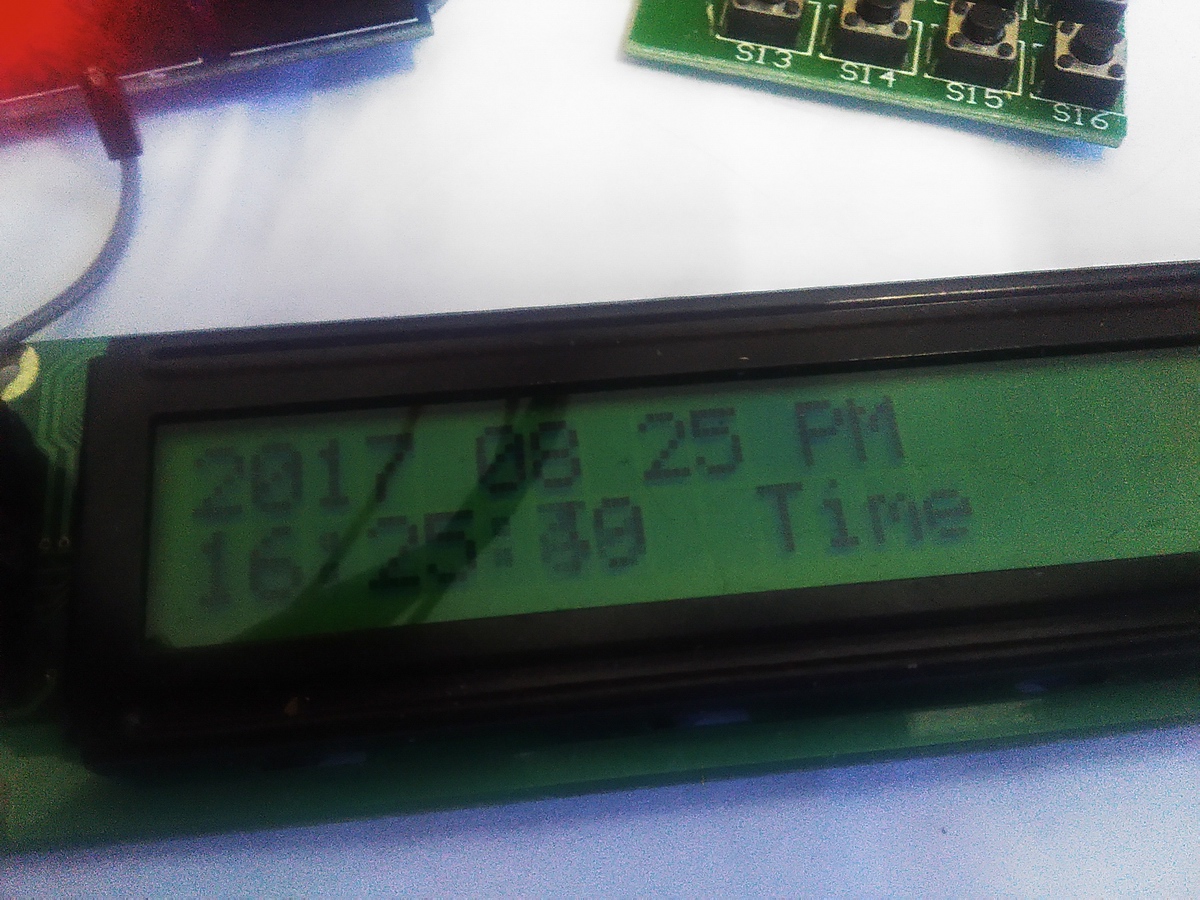

全網(wǎng)首發(fā)!arduinoUNO 1602可調(diào)肘間的時(shí)鐘
查看數(shù): 10279 | 評論數(shù): 8 | 收藏 1
發(fā)布時(shí)間: 2017-8-25 17:21
我剛?cè)隺ruino這個(gè)坑,看著網(wǎng)上幾乎沒有這種arduino的1602時(shí)鐘程序,就自己寫了一個(gè),改了十幾次bug,現(xiàn)在感覺還比較完善了,就發(fā)上來給大家看看,這個(gè)是UNO的,如果要?jiǎng)e的模塊,比如NANo、mini的程序,可以站內(nèi)信, ...
