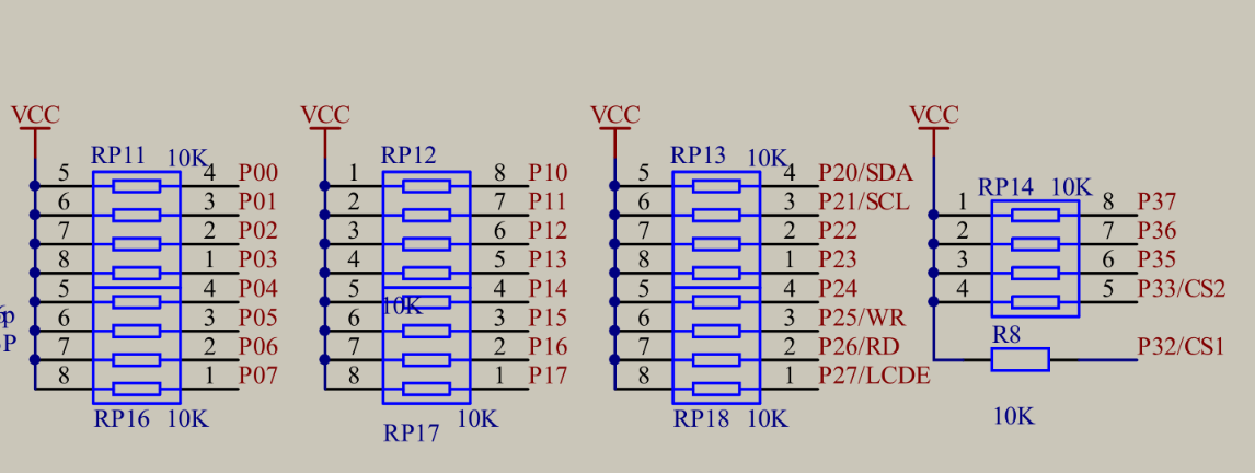

我用的是單片機開發(fā)板,程序很簡單:讓4個獨立按鍵按下后有不同的LED燈效果(P3.0-3.3按鍵;P2.0-2.7為燈) 開始我怎么按都沒反應(yīng),但我用萬用表紅表筆碰了P3.0口,就有相當于P3.0按下(按下電平為低)的效果。之 ...

應(yīng)該是沒有上拉電阻, 電位沒有變化

ID:184267 發(fā)表于 2017-10-10 13:55
笨笨兔 發(fā)表于 2017-10-10 08:59
瞎猜:按鍵設(shè)置為懸浮輸入了
大神,什么是懸浮輸入啊
我看原理圖圖,按鍵一端接I/O口(默認為高),另一端接地。若按鍵的I/O口被拉低則按鍵被按下。好像沒問題吧?

ID:238225 發(fā)表于 2017-10-10 11:01
估計是端口設(shè)置的問題
ID:238110 發(fā)表于 2017-10-10 09:27
需要看原理圖,檢測上下拉是否正常,要看單片機內(nèi)部資料

瞎猜:按鍵設(shè)置為懸浮輸入了

估計與輸入端口上拉有關(guān),檢查上拉電阻。
ID:238084 發(fā)表于 2017-10-9 22:05
IO口, 有沒有開內(nèi)部上拉, 或者使用外部上拉, 沒有原理圖, 沒有程序, 別人怎么給你解答?
