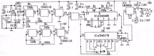

請老師們解析下電路圖,不知道元器件的名稱

我是初學(xué)者,有個電路圖看不懂,求老師們幫忙解答下元器件的名稱,最好有圖文解析的!感謝!

CD4011B是四2輸入與非門,即每只電路中包含四只有2個輸入端的與非門電路。你的電路中有兩只CD4011B電路, ...
請問這些元器件可以在哪賣的到?

像是金屬探測,調(diào)節(jié)pr1變?nèi)荻䴓O管vd使頻率與晶振jt同步,如電感L1接近金屬,微小的渦流也會引起頻率改變, ...
您好,您講的很對,這是一個金屬探測儀的電路圖,我是學(xué)者,有些看不明白,可能具體指點下

像是金屬探測,調(diào)節(jié)pr1變?nèi)荻䴓O管vd使頻率與晶振jt同步,如電感L1接近金屬,微小的渦流也會引起頻率改變,則與晶振就不同步了,這種變化,通過CD4046和cd4017開關(guān)位的選擇,變?yōu)橐纛l,由音頻功率放大器
lm386輸出。

C是電容,R是電阻,L是電感,CD4011B是四2輸入與非門

CD4011B是四2輸入與非門,即每只電路中包含四只有2個輸入端的與非門電路。你的電路中有兩只CD4011B電路,那么共有八只2個輸入端的與非門電路,你實際應(yīng)用了七只,還余富一只呢。電路的情況到網(wǎng)上查一下,講的都很詳細(xì)。
