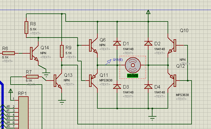

如題 一圖 和 二圖 的區(qū)別是什么? 為什么仿真時(shí) 同樣的占空比  一個(gè)電機(jī)轉(zhuǎn)的快  一個(gè)轉(zhuǎn)的慢

一樣的,下圖就是個(gè)原理,實(shí)用的是上圖,沒有二極管的會(huì)對整個(gè)電路y有影響
ID:126608 發(fā)表于 2017-11-9 10:28
下面的圖沒有四個(gè)二極管,反電動(dòng)勢沒回路。

Q9何時(shí)導(dǎo)通?
本來是可以正反轉(zhuǎn)的 我只用了一路PWM 那個(gè)可以忽略。。。
ID:123289 發(fā)表于 2017-11-8 21:08
Q9何時(shí)導(dǎo)通?
