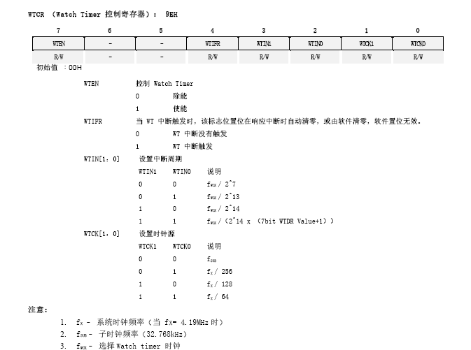

這個是WNT中斷,我要設(shè)置成0.5s怎么設(shè)置

void time0() interrupt 1
   TH0 = 0xEC;
    TL0 = 0x78;          //0.01s
    cnt++;
        P0=0xFF;
        if(cnt>=50)           //0.5S
          cnt=0;
這是中斷定時   前面要加定時器 別忘記了~

ID:247571 發(fā)表于 2017-11-9 09:46
51單片機(jī)是不能用定時器直接定時到0.5秒的,超出了定時器timer的定時范圍。要先定一個51定時器可以計數(shù)的定時時間,例如定時50ms,再用一個寄存器累加10次就是500ms也就是0.5秒。
