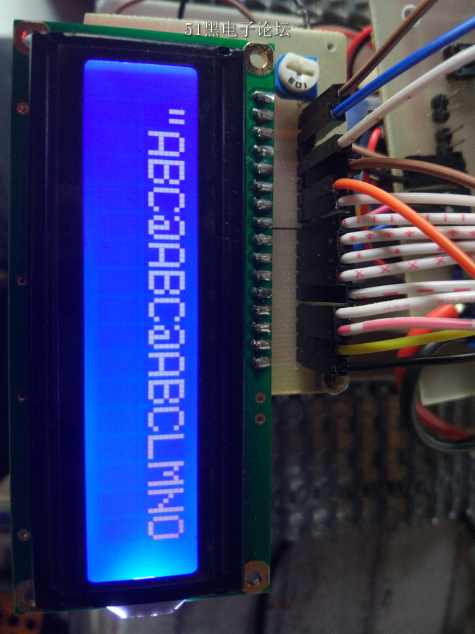

所用單片機(jī)為STC12C5A60S2,晶振11.0592M。。想用1602顯示一定的字符串,結(jié)果顯示不正確(相同程序和顯示屏在STC89C52RC最小系統(tǒng)班上可以正常顯示),錯(cuò)誤顯示如圖所示求助,什么原因造成的,該怎么解決? ...

一個(gè)是1T一個(gè)12T的,要改延時(shí)
已經(jīng)解決了,硬件問題,自己做的板子,管腳有點(diǎn)錯(cuò)位,存在漏電!延時(shí)沒問題,改過了,謝謝了
