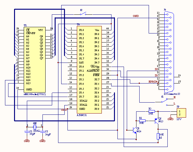

       天無絕人之路,充分利用計算機硬件軟件,作出了這款編程器,所有的數(shù)據(jù)地址和控制信號線都需要由計算機提供,我借來一塊rtl8139網(wǎng)卡(非常常見的PCI百兆網(wǎng)卡,一塊新的rtl8139C才40元,如果有,更是這樣省了不少米)引用它的EEPROM的地址線和數(shù)據(jù)線,因為rtl8139的EEPROM地址線和數(shù)據(jù)線是由一個32位寄存器提供,一次操作必須鎖存所有的地址線數(shù)據(jù)線和控制線,因此不適合于提供89C51燒寫所需的編程信號線,只用它來鎖存地址和數(shù)據(jù)線,編程需要的控制線由EPP(SPP)并口提供,下面是電路原理圖。
rtl8139的EEPROM插座一般分兩種,28針和32針的,28針的針腳定義與27C512相同,32針的與29C010相同,你需要引出它的地址線和數(shù)據(jù)線A0~A7接P1.0~P1.7, A8~A11接P2.0~P2.3,Q0~Q7接P0.0~P0.7,(我是用硬盤排線和28針集成塊插座制作的插座做成連接器將其連出)EPP并口D0提供讀寫信號,D1提供編程脈沖,D2控制變成電壓,Q1,Q2,R1,R2,R3為編程電壓電路,12V電源用PC機內(nèi)部電源提供(測一下最好能在12.5V~13V)ACK(并口pin10)接P3.4,反映燒寫狀態(tài),為了防止誤操作,S1為H時為擦除芯片和加密,L時為讀寫,電路簡單,相信很容易看懂,印刷電路板的土我就不給出,我使用的是實驗板做成的,樣子非常丑。

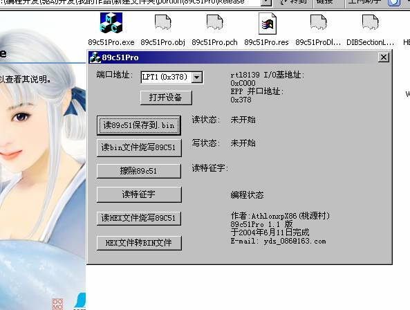

       如果不想自己寫軟件,也可以用我編寫的軟件,軟件還不完善,不支持加密,不支持分段模式的HEX文件燒寫(對于89c51的4K ROM來說用不著 ),因為所有的編程信號都由軟件提供,因此為了保證信號時序的正確,降低了燒寫速度,建議在Windows2000下使用(98理論上可以,但尚未測試),軟件界面如下:
軟件介紹:
1.  在計算機打開后接好制作好的編程器,注意在計算機啟動過程中最好關(guān)閉編程器上的12V電源,以防止誤編程,打開軟件,選擇讀特征字,如果出現(xiàn)30H=1E,31H=51,32=FF說明編程器連接成功,如果不對,關(guān)閉打開S2,或者熱拔插ROM連接器(不會損壞硬件的),多試幾次,如果還不成功,檢查你編程器上的地址數(shù)據(jù)線是否有連接錯誤。
2.  如果要燒寫89c51,先將編程卡12V電源打開,S1置為L,然后選擇 讀bin文件燒寫89C51或者讀HEX文件燒寫89C51,燒寫完會在執(zhí)行目錄下生成“燒寫結(jié)果信息.txt”,通過此文件,你可以判斷89C51的壞塊,修改你的程序代碼使出現(xiàn)壞塊的89C51有繼續(xù)使用的可能,或者檢查編程器的錯誤,比如“寫地址0x0失敗,寫數(shù)據(jù)0x2,效驗數(shù)據(jù)42”,則很有可能說明是編程器的數(shù)據(jù)線7出了問題。
3.  要讀取89c51,S1置為L,關(guān)閉12V電源,選擇讀89c51并保存。
4.  要擦除89c51,S1置為H,打開12V電源,選擇擦除89c51
5.  此軟件完全免費開放原代碼,如果想自己做軟件,可做為參考,或者改動硬件需要修改軟件,也可隨意修改軟件,無版權(quán)限制。(因為此代碼造成的計算機爆炸,不要找我補償醫(yī)藥費!^_^)
