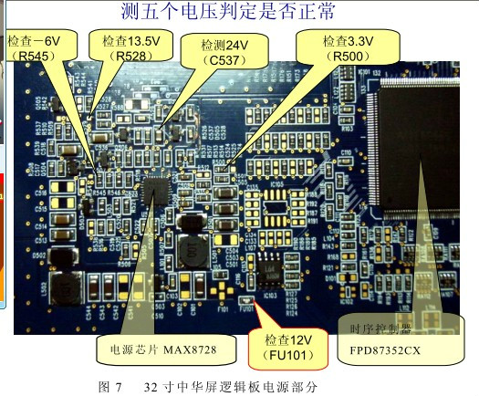

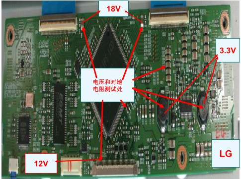

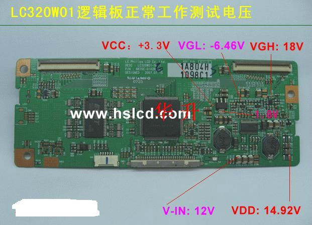

幾天來(lái)一直修積壓下來(lái)的液晶屏,原先由于對(duì)這方面不了解,幾天來(lái)的摸索維修,發(fā)現(xiàn)所有的液晶屏的邏輯板不論屏幕大小,除了供電有差別外電路工作方式?jīng)]有多大差別,想要修好邏輯板也不是難事只要細(xì)心操作,找到相應(yīng)的配件大部分還是用現(xiàn)在簡(jiǎn)單設(shè)備可以修復(fù)的,設(shè)備要求:防靜電烙鐵一個(gè),拆卸液晶屏手捻改錐一套,熱風(fēng)槍?zhuān)ɑ蛘呓M合焊臺(tái)),相應(yīng)的配件,從檢修的經(jīng)過(guò)來(lái)看,損壞最多的部位多是DC-DC電路特別是升壓這一塊損壞居多,想要修好液晶屏的邏輯板首先要掌握屏的供電,它是由5V(或3.3V)12V的屏供電電壓經(jīng)過(guò)一個(gè)簡(jiǎn)單升壓后,產(chǎn)生的一個(gè)電壓。二、第二個(gè)電壓是25V(或30V)它是由DC---DC電路輸出的。三、第三個(gè)電壓是負(fù)7伏.
它也是由DC---DC電路輸出的。
   一般來(lái)說(shuō)檢修屏電路,當(dāng)檢測(cè)這3個(gè)電壓都正常的話,接著就要考慮主芯片是否虛焊、以及是否損壞等。還要檢查的一個(gè)重點(diǎn)就是屏線,看屏線有沒(méi)有裝到位、是否接觸良好?必要時(shí)清洗一下屏線。另外屏的DC變換電路,第一個(gè)要檢查的就是濾波電容,第二個(gè)就是DC--DC電路的IC壞的多。做完以上這幾步后,如果還不能排除故障,建議不要花費(fèi)精力維修,直接申請(qǐng)邏輯板 或液晶屏,或者聯(lián)系專(zhuān)業(yè)維修單位維修,下面是我整理的有關(guān)液晶邏輯板電路,及測(cè)試部位。
