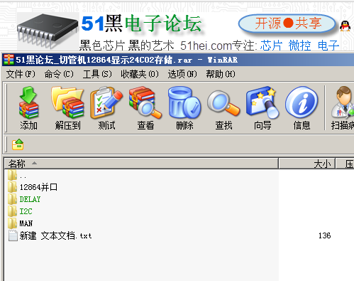

本程序可以設(shè)置切斷物品的長度(mm),批次。速度。每批次切斷的數(shù)量。
名稱:切管機
功能:可設(shè)置長度.速度,批次,產(chǎn)量
    12864顯示
    24C02存儲
編寫:鞠寶倫
版本:I
編寫日期:2016.03.025
修改:無
修改日期:無

附件如下:
切管機12864顯示24C02存儲.rar
77.24 KB, 下載次數(shù): 23, 下載積分: 黑幣 -5
