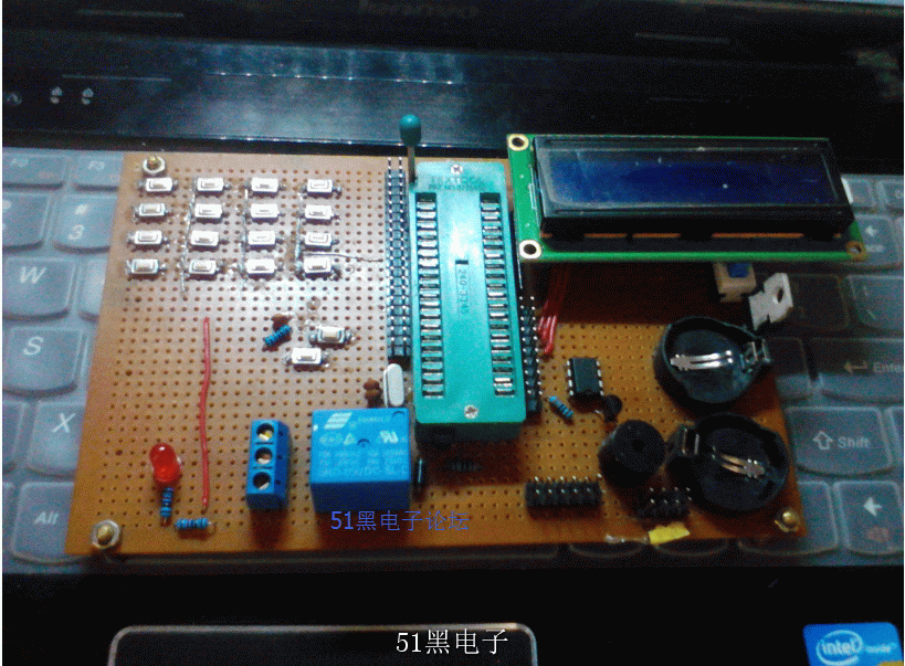

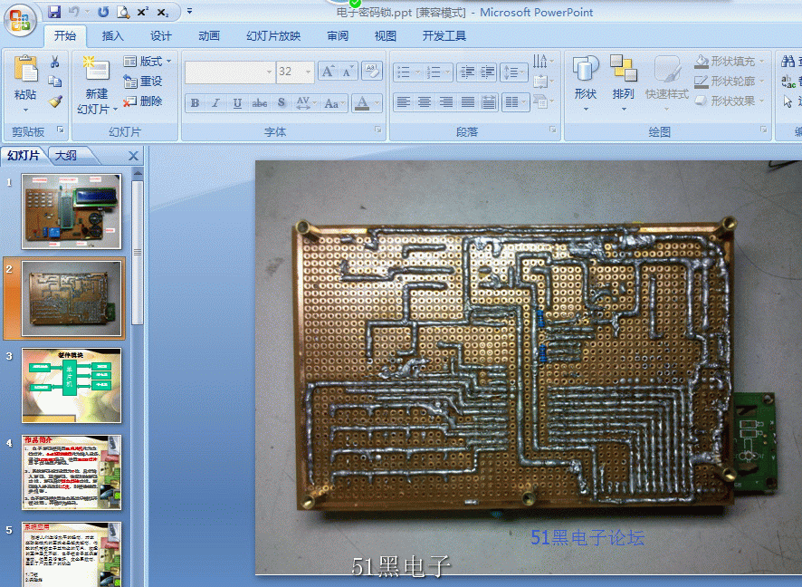

一個(gè)簡(jiǎn)易單片機(jī)密碼鎖代碼

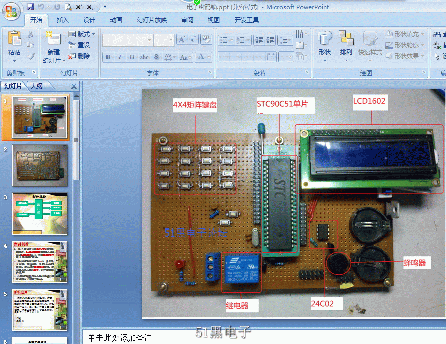

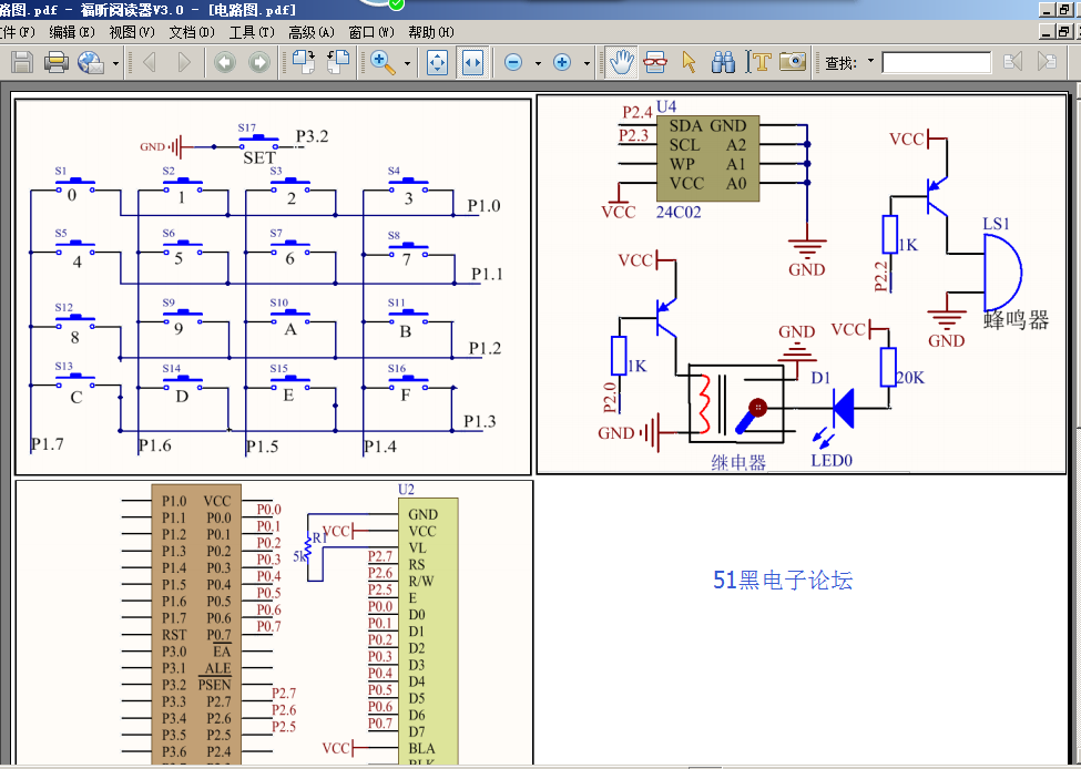

1. 電子密碼鎖采用51單片機(jī)作為主控芯片,4x4矩陣鍵盤(pán)作為輸入設(shè)備,通過(guò)LCD1602顯示,使用24C02芯片用于存儲(chǔ)用戶(hù)密碼。
2.系統(tǒng)密碼長(zhǎng)度設(shè)置為7位,具有輸入密碼,更改密碼,恢復(fù)初始密碼功能,密碼具有掉電存儲(chǔ)功能。密碼輸入錯(cuò)誤達(dá)到三次,則鎖住鍵盤(pán),并報(bào)警。
3.電子密碼鎖使用繼電器進(jìn)行模擬開(kāi)鎖過(guò)程。開(kāi)鎖聲光提示。
