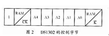

2 DS1302的控制字節(jié)
  DS1302 的控制字如下圖所示。
控制字節(jié)的最高有效位(7)必須是邏輯1,如果它為0,則不能把數(shù)據(jù)寫入DS1302中,位6如果為0,則表示存取日歷時鐘數(shù)據(jù),為1表示存取RAM數(shù)據(jù);5至位1指示操作單元的地址;最低有效位(0)如為0表示要進(jìn)行寫操作,為1表示進(jìn)行讀操作,控制字節(jié)總是從最低位開始輸出。
