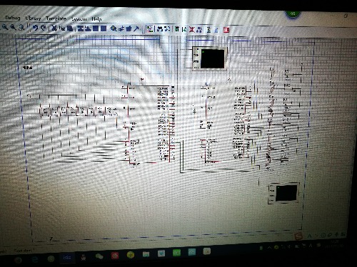

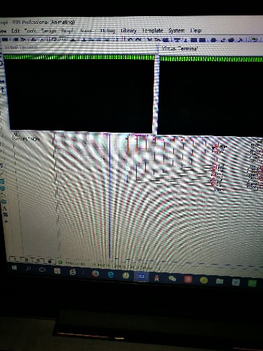

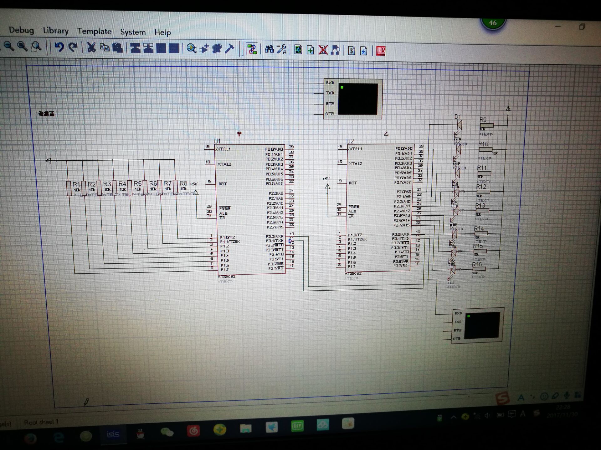

發(fā)送和接收的程序編譯時都沒有錯誤,用proteus仿真時,虛擬終端不能顯示發(fā)出的數(shù)據(jù)字節(jié),而是不停的跳這些綠色的框 QQ圖片20171130225152.jpg QQ圖片20171130225217.jpg
ID:255495 發(fā)表于 2017-11-30 22:38 來自觸屏版 | 顯示全部樓層
第一次做雙機串行通信的東西,對硬件當面真的好多地方不懂

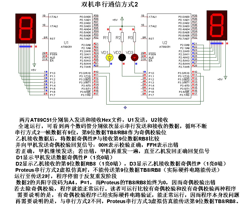

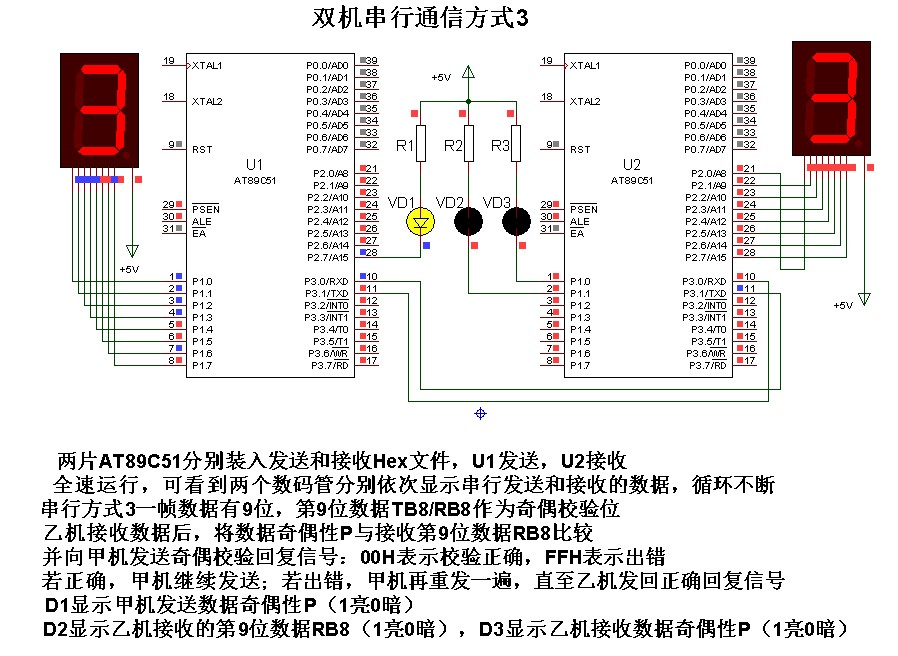

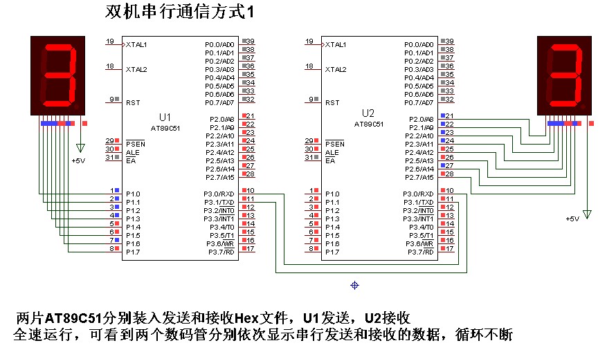

給你介紹一個正確有效的案例,自己對照查錯吧!
Proteus仿真一下,確認有效。
實例77  雙機串行通信方式1
實例77 雙機通信方式1.rar (40.4 KB, 下載次數(shù): 21)
實例78  雙機串行通信方式2 實例78 雙機通信方式2.rar (46.57 KB, 下載次數(shù): 4) 串2.jpg
實例79  雙機串行通信方式3 實例79 雙機通信方式3.rar (45.3 KB, 下載次數(shù): 2) 串3.jpg
以上摘自張志良編著《80C51單片機仿真設計實例教程——基于Keil CProteus》清華大學出版社ISBN 978-7-302-41682-1,內有常用的單片機應用100案例,用于仿真實驗操作,電路與程序真實可靠可信可行。書中電路和程序設計有詳細說明,程序語句條條有注解。仿真電路和Hex文件能在清華出版社網站免費下載,程序源代碼只能到書上看了。到圖書館借,或到新華書店翻閱,或到網上書店打折購買。

ID:222948 發(fā)表于 2017-12-1 11:26 | 顯示全部樓層
么么兒 發(fā)表于 2017-12-1 10:33
在舍友的電腦上也試了,不行
把仿真和程序發(fā)過來我看看
ID:255495 發(fā)表于 2017-12-1 14:48 | 顯示全部樓層
999333 發(fā)表于 2017-12-1 11:26
把仿真和程序發(fā)過來我看看

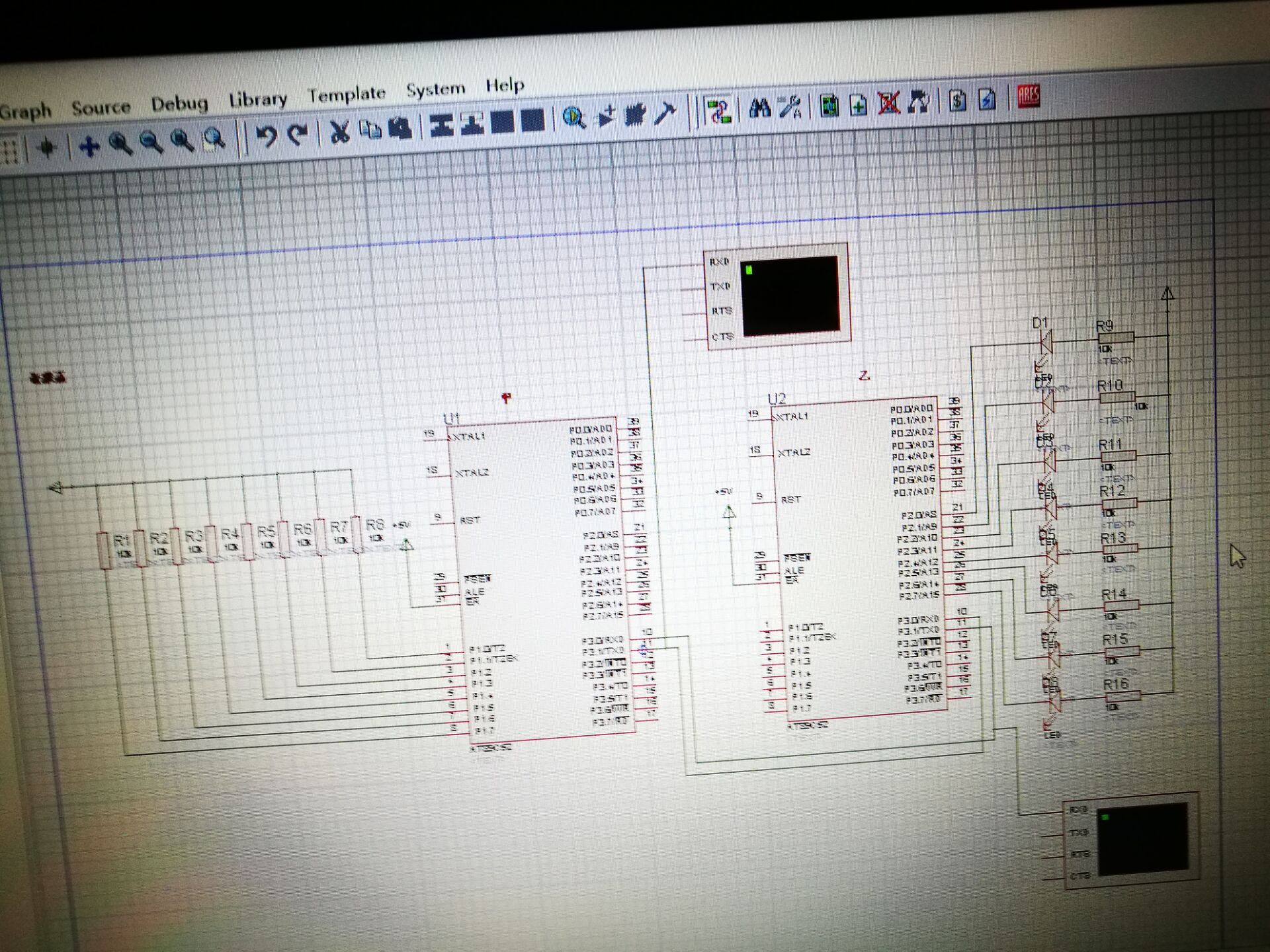

#include<reg52.h>
#define uchar unsigned char
#define uint unsigned int
void delayms(uchar n)
uchar m,s;
for(m=n;m>0;m--)
for(n=20;n>0;n--)
for(s=248;s>0;s--);
void Init_Com(void)
TMOD = 0x20;
PCON = 0x00;
SCON = 0x50;
TH1 = 0xFd;
TL1 = 0xFd;
TR1 = 1;
void main()
Init_Com();         //初始化
delayms(40); //延時等待
while(1)
  do{
     SBUF=0XAA;          //發(fā)送AAH
           while(!TI);
         TI=0;
         while(!RI);
         RI=0;
        while(SBUF!=0XBB); //等待接收乙發(fā)送的BBH
   do{                           //發(fā)送P1口狀態(tài)
     SBUF=P1;
           while(!TI);
         TI=0;
         SBUF=0XFF;
         while(!TI);
         TI=0;
         while(!RI);
         RI=0;
    while(SBUF!=0XFF);
}這個是發(fā)送程序
#include<reg52.h>                 //庫文件
#define uchar unsigned char//宏定義無符號字符型
#define uint unsigned int  //宏定義無符號整型
uchar m,s;
for(m=n;m>0;m--)
for(n=20;n>0;n--)
for(s=248;s>0;s--);
void Init_Com(void)
TMOD = 0x20;
PCON = 0x00;
SCON = 0x50;
TH1 = 0xFd;
TL1 = 0xFd;
TR1 = 1;
void main()
Init_Com();         //初始化
delayms(40); //延時等待
while(1)
  do{
     while(!RI);//等待接收中斷置位
         RI=0;                //中斷清零
       while(SBUF!=0XAA);
        do{
         SBUF=0XBB;        //向甲發(fā)送BBH
           while(!TI);
         TI=0;
         while(!RI);
         RI=0;
         P2=SBUF;
         while(!RI);
         RI=0;
    while(SBUF!=0XFF);
     SBUF=0xFF;
           while(!TI);
         TI=0;
}這個是接收程序
這個是電路圖
這個是電路圖
