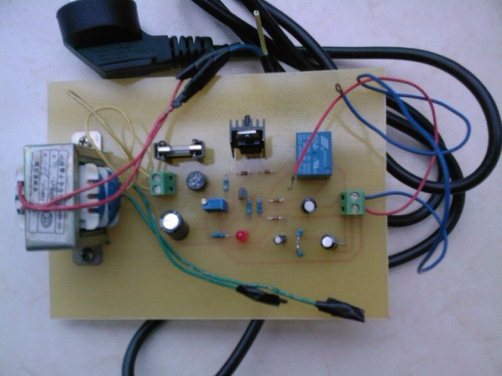

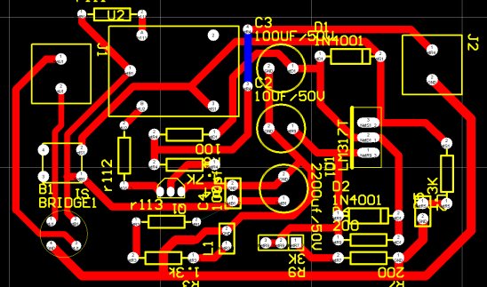

4.2  PCB電路板
4.3 實物圖

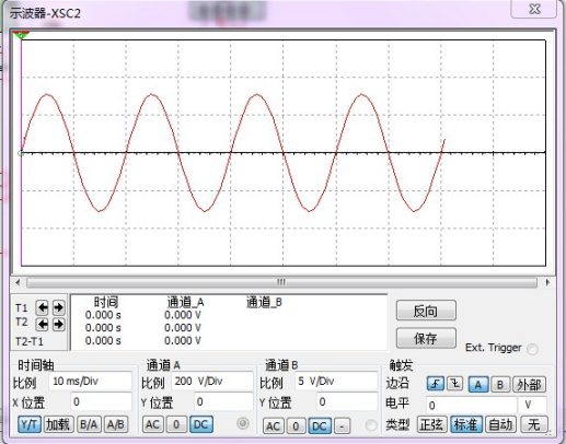

電網(wǎng)電壓波形:

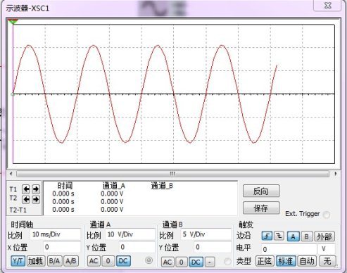

電網(wǎng)電壓經(jīng)變壓器降壓后的波形:

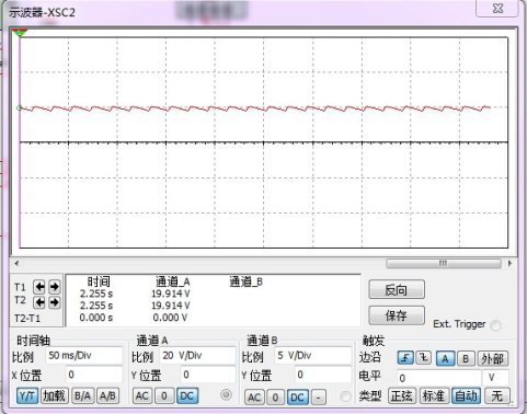

經(jīng)整流、濾波后的波形圖:
