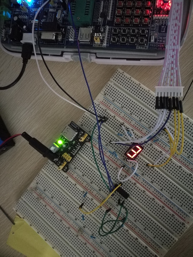

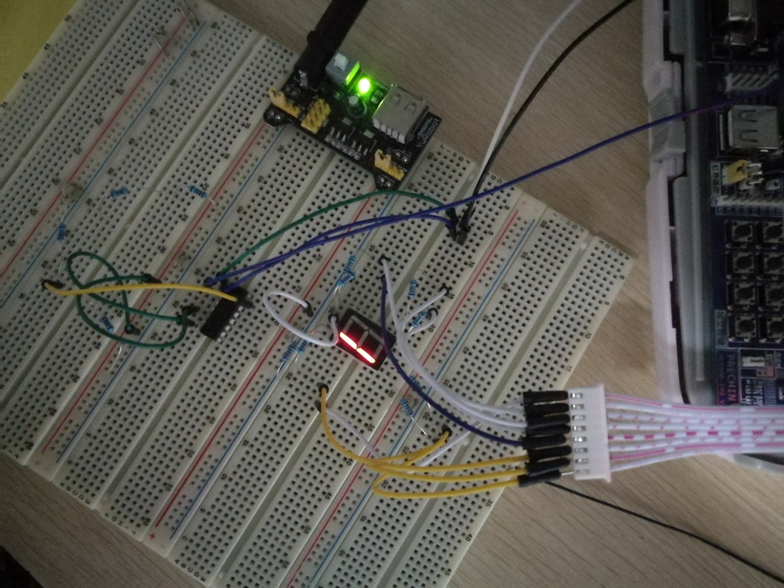

ID:246779 發(fā)表于 2017-12-6 08:55 | 顯示全部樓層 |閱讀模式
我用74HC595,串專并輸出到數(shù)碼管,但是不能正常輸出,麻煩大佬們幫我看下程序,也給我點(diǎn)用這個(gè)單片機(jī)檢測(cè)電壓并輸出到數(shù)碼管的建議,蟹蟹

謝謝你認(rèn)真看了我的代碼。我又檢查了下,是我昨天把數(shù)碼管的高低位連接亂了(尷尬……),但是,現(xiàn)在的問(wèn)題是,AD轉(zhuǎn)換的數(shù)值不會(huì)及時(shí)更新,要斷電后重新上電才能檢測(cè)到新的待測(cè)電壓。由于手頭沒(méi)有74HC595的芯片,所以借用單片機(jī)上的,因此595和STC15W408AS單片機(jī)是分別供電的。這又出現(xiàn)了個(gè)問(wèn)題,要先打開(kāi)595的電源,再給單片機(jī)供電才能正常顯示…………

ID:246779 發(fā)表于 2017-12-6 21:11 | 顯示全部樓層
這是現(xiàn)階段的一些圖片:

  35. {
  36.         InitADC();                                                  //初始化ADC
  37.         Hc595SendByte(0x00);                          //初始化595
  38.         RT=0;
  39.         IE=0xa0;                                                  //打開(kāi)ADC轉(zhuǎn)換中斷
  40.            while(1)
  41.           {
  42.                  SS=0;                                                          //檢測(cè)循環(huán)是否正常
  43.                  Delay(50) ;
  44.              SS=1;
  45.              Delay(50) ;
  46.             if(RT==1)
  47.                 {
  48.                 double x;
  49.              WORD a,b;
  50.                 int i;
  51.             BYTE outData[3];
  52.                 SSQ=0;                                                                   //檢測(cè)是否可以正常進(jìn)入中斷
  53.          a=ADC_RES;
  54.          b=ADC_LOW2;
  55.          a=a*4+b;
  56.          x=5.0*a/1023.0;
  57.      x=x/1.0;
  58.       for(i = 0;i<3;i++)
  59.           {
  60.              outData[i] = (unsigned char)x;
  61.              x = x - outData[i];
  62.              x = x*10;
  63.           }
  64.                if(outData[0]>2)
  65.                                            { LED=0;}
  66.                         else {LED=1;}
  67.                  Hc595SendByte(smgduan[outData[0]]);                                          //此處先讓其輸出第一位,以測(cè)試
  68.
  69.                  RT=0;                                                                                                           //清除中斷標(biāo)注位
  70.             Delay(100) ;
  71.                 SSQ=1;
  72.                  for(i = 0;i<3;i++)
  73.           {                                                                                                                    //測(cè)試AD是否在正常狀態(tài)下轉(zhuǎn)換電壓
  74.              outData[i] = 0;
  75.                 }
  76.                  Hc595SendByte(0x00);
  77.       }
  78.    }
  79. }
