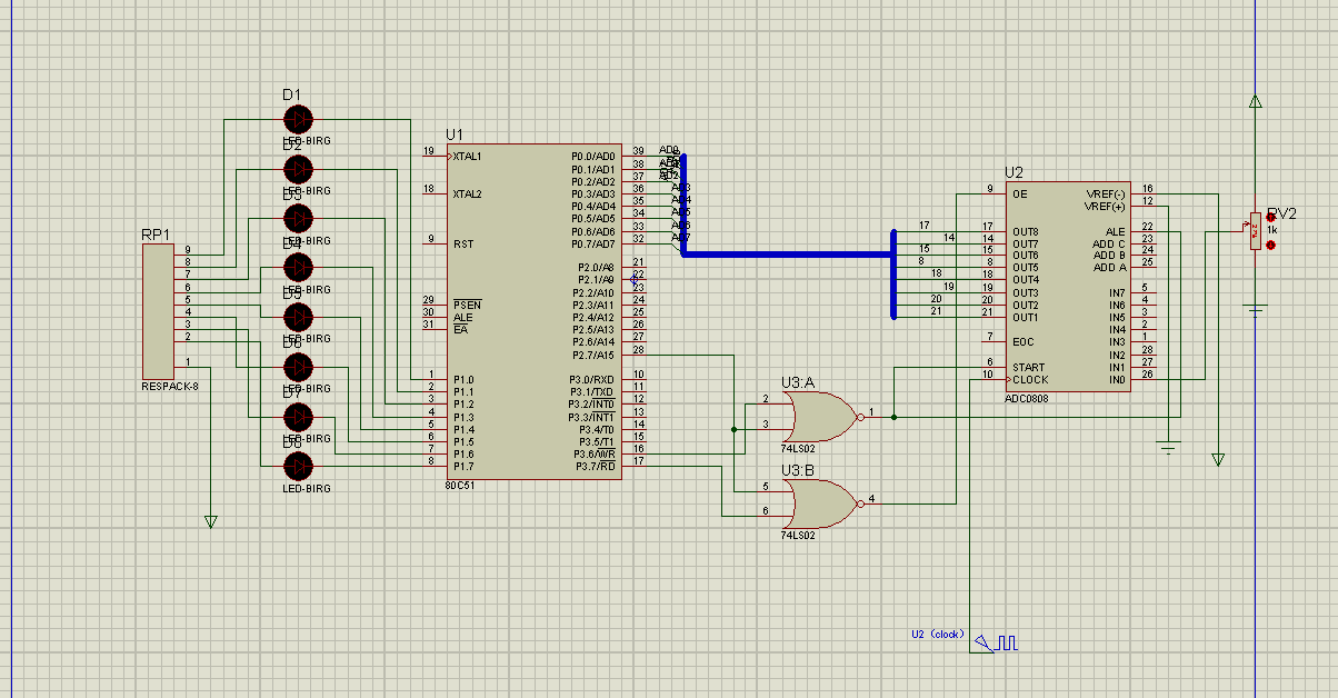

電路
電路圖
電路圖
不知道仿真軟件里面哪里出錯了
仿真軟件
仿真軟件
ID:258108 發(fā)表于 2017-12-6 18:10 | 顯示全部樓層
改好了   但是還是不行  不知道哪里錯

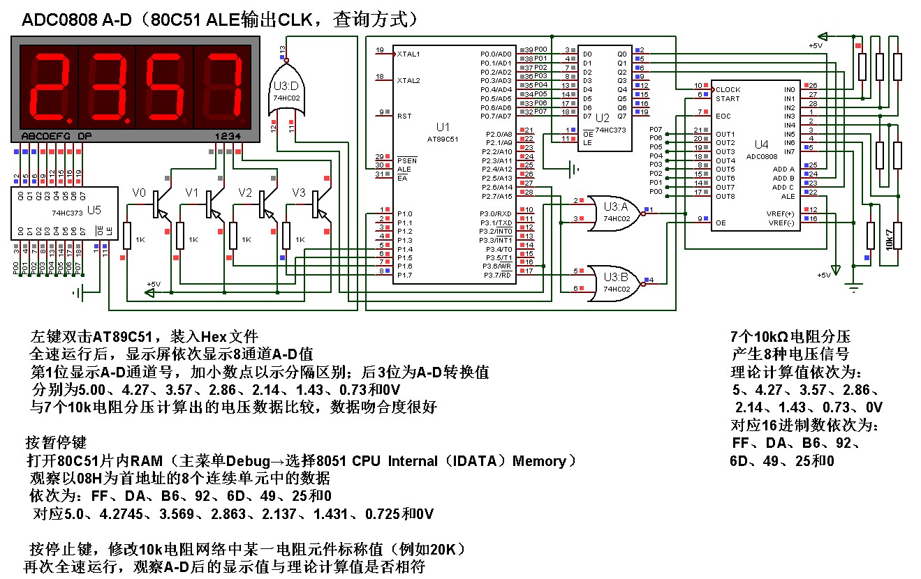

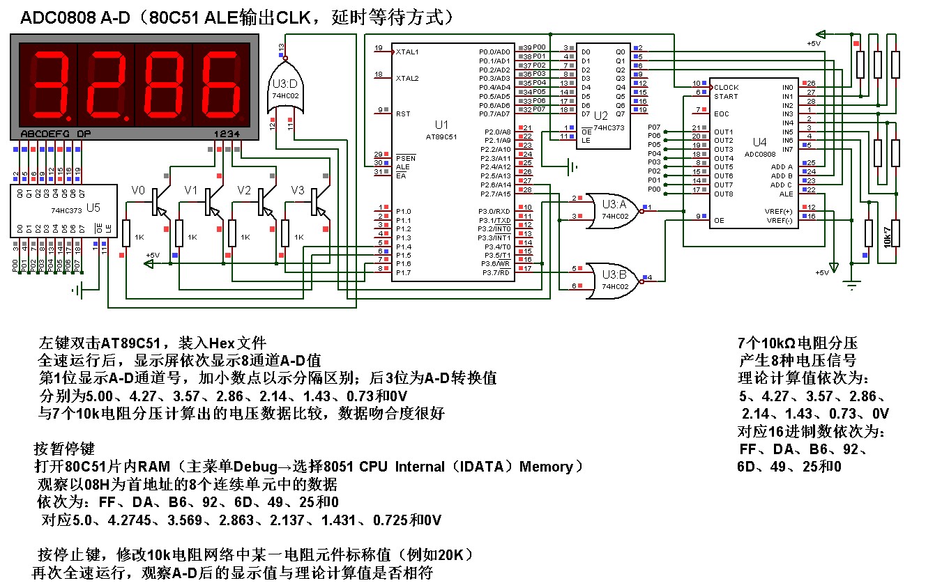

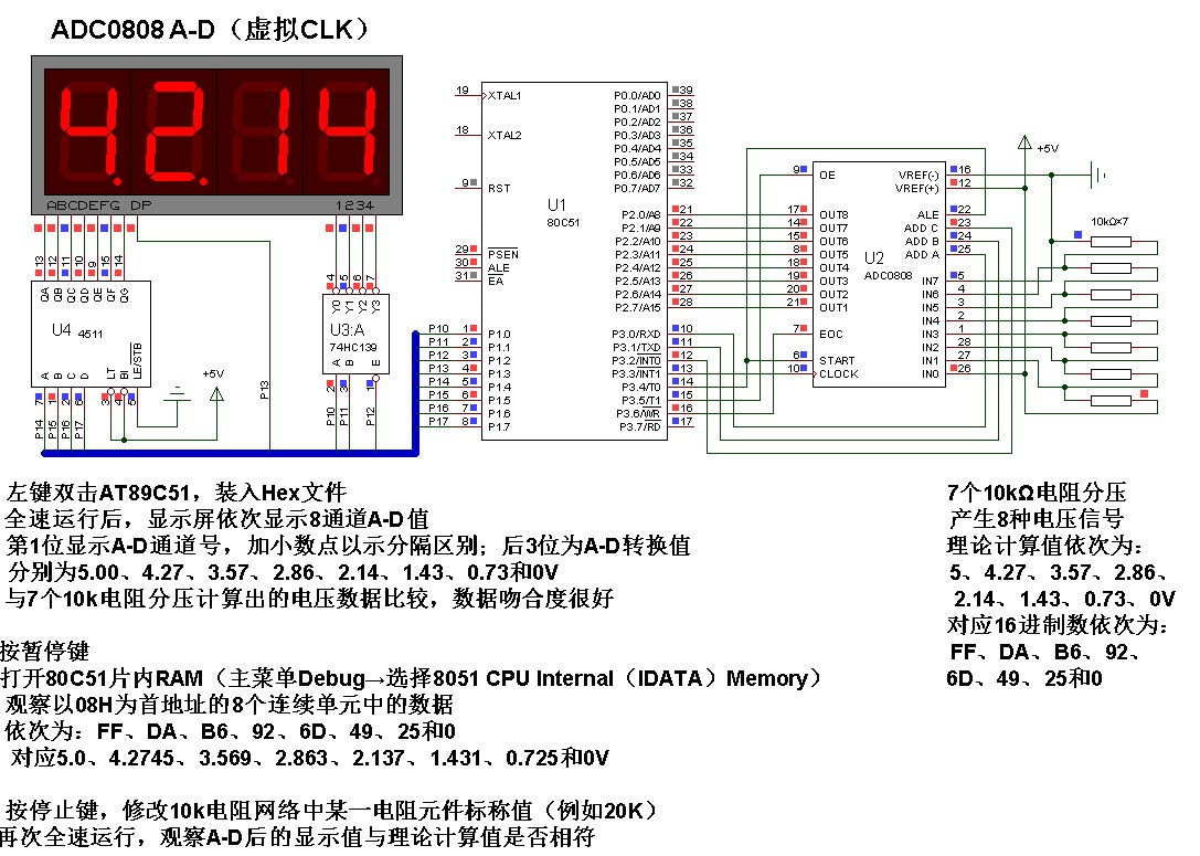

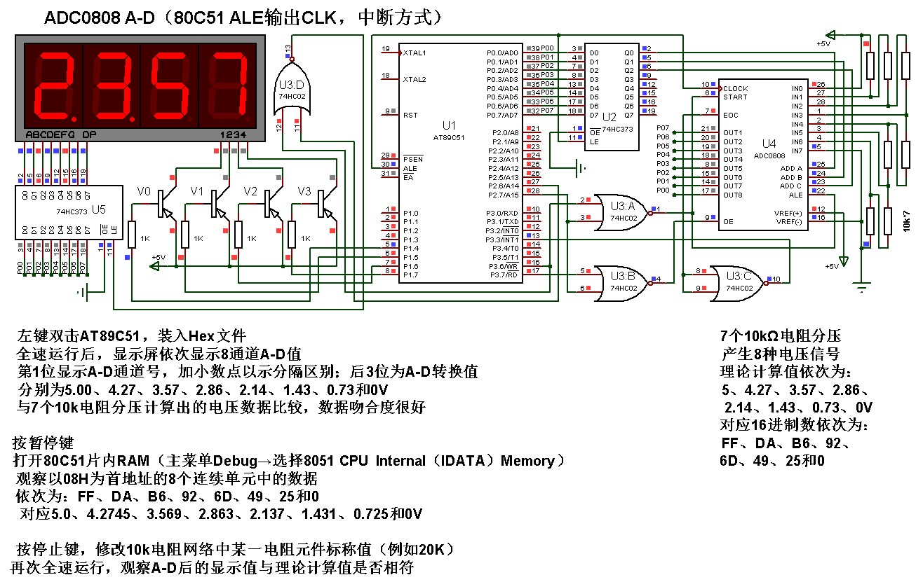

ADC 0808/0809 A-D轉換可有三種工作方式:中斷方式、查詢方式和延時等待方式。
此外,ADC 0808/0809 A-D轉換電路還可采用虛擬CLK控制A-D。
實例81  ADC0808中斷方式A-D(ALE輸出CLK)
實例81 ADC0808A-D( ALE輸出CLK,中斷方式).rar (54.32 KB, 下載次數: 9)
實例82  ADC0808查詢方式A-D(ALE輸出CLK)
實例82 ADC0808A-D( ALE輸出CLK,查詢方式).rar (54.04 KB, 下載次數: 3)
實例83  ADC0808延時方式A-D(ALE輸出CLK)
實例83 ADC0808A-D( ALE輸出CLK,延時等待方式).rar (54.13 KB, 下載次數: 4)
實例84  ADC0808并行A-D(虛擬CLK)
實例84 ADC0808A-D(虛擬CLK).rar (35.75 KB, 下載次數: 3)
Proteus仿真一下,確認有效。
以上摘自張志良編著《80C51單片機仿真設計實例教程——基于Keil CProteus》清華大學出版社ISBN 978-7-302-41682-1.書中電路和程序設計有詳細說明,程序語句條條有注解。仿真電路和Hex文件能在清華出版社網站免費下載,程序源代碼只能到書上看了。到圖書館借,或到新華書店翻閱,或到網上書店打折購買。
