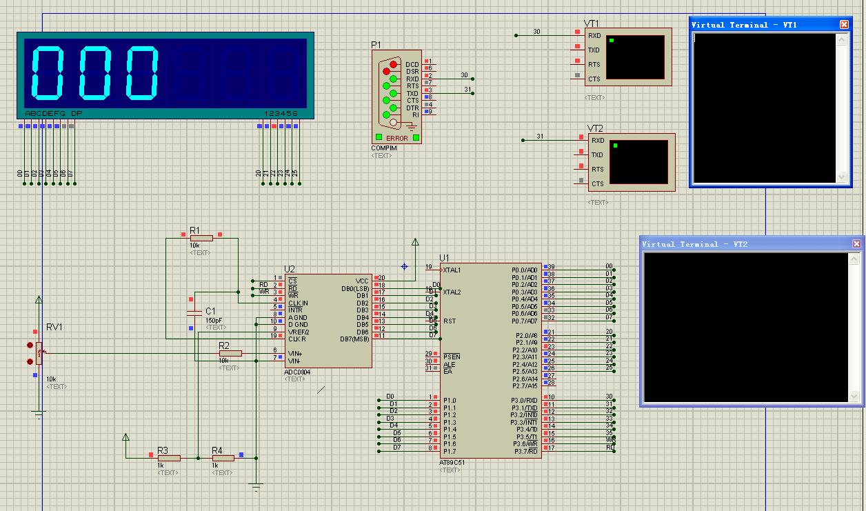

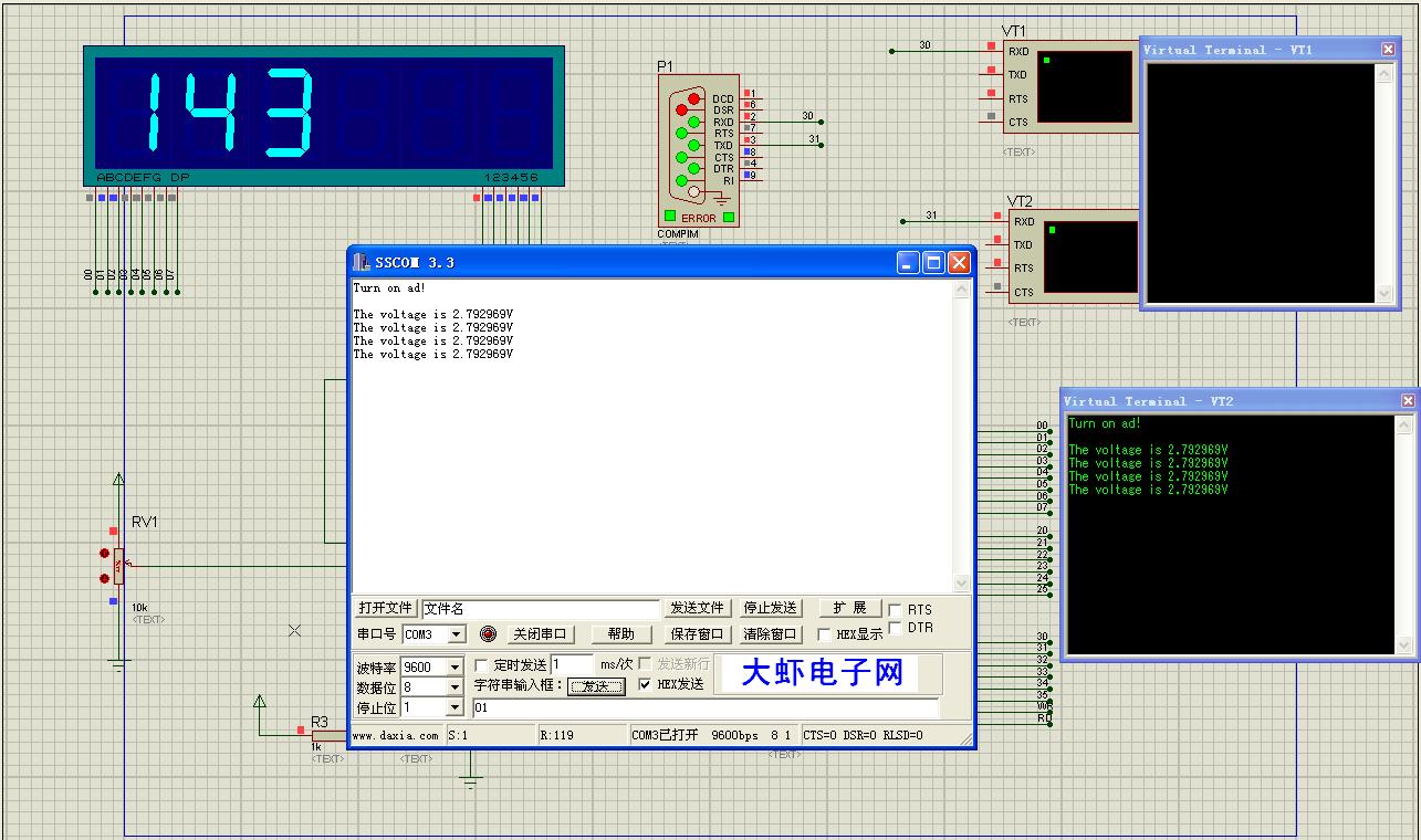

參考郭天祥C51單片機教程!
如果感興趣,請參考!
1、仿真時需要使用串口調試助手(網(wǎng)上隨便下一個)
2、需要一個虛擬串口Configure Virtual Serial Port Driver軟件
3、仿真時單片機晶振頻率一定設置為11.0592MHZ
4、COMPIM(9針串口)器件的波特率以及串口號需要設定好
5、仿真串口時MAX232就不需要了
