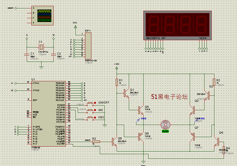

直流電機調(diào)速仿真原理圖如下(proteus仿真工程文件可到本帖附件中下載)

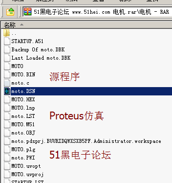

所有資料51hei提供下載:
電機.rar (68.89 KB, 下載次數(shù): 96)
