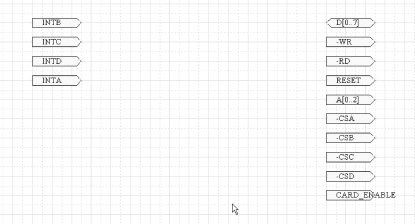

在對(duì)話框中,將端口名(Name)編輯框設(shè)置為-WR,即將端口名設(shè)為寫選通信號(hào);I/O Type選項(xiàng)有不指定(Unspecified)、輸出(Output)、輸入(Input)和雙向(Bidirectional)4種,在此設(shè)置為Output,即將端口設(shè)置為輸出;端部形狀(Side)設(shè)置為Right;端口樣式(Style)設(shè)置為Right;其他選項(xiàng)可根據(jù)用戶的個(gè)人習(xí)慣來(lái)設(shè)置。
9)設(shè)置完屬性后,將光標(biāo)移動(dòng)到適當(dāng)?shù)奈恢茫瑔螕羰髽?biāo)左鍵將其定位,如圖5-14所示。同樣,根據(jù)實(shí)際電路的安排,可以在ISA Bus and Address Decoding模塊上放置其他端口,如圖5-15所示。
10)重復(fù)上述操作,設(shè)置其他方塊電路,如圖5-16所示。
