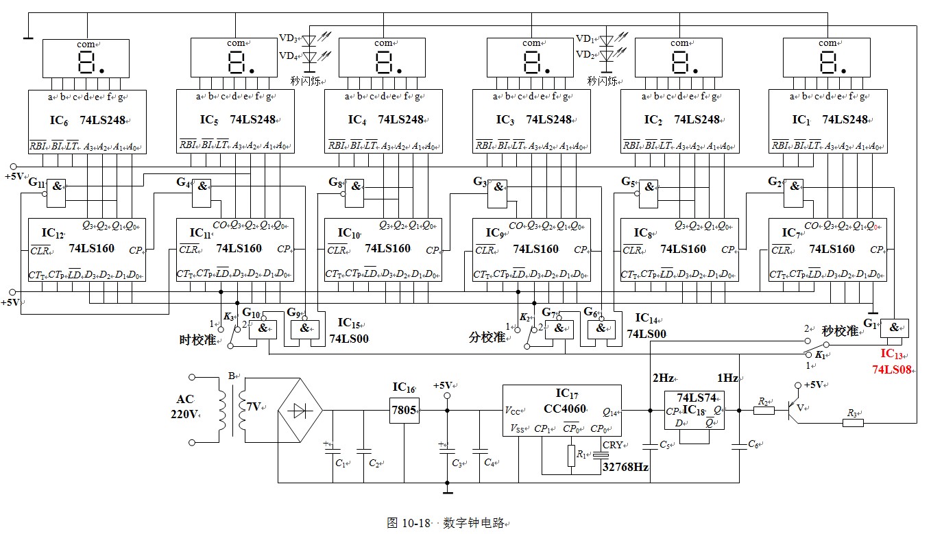

設(shè)計(jì)要求如下:
(1)設(shè)計(jì)的數(shù)字鐘能直接顯示“時(shí)”,“分”,“秒”;12與24計(jì)數(shù)實(shí)時(shí)轉(zhuǎn)換;
(2)當(dāng)電路發(fā)生走時(shí)誤差時(shí),要求電路具有校時(shí)功能;
(3)能夠上、下午顯示;
自己遇到了一些問題,主要是第一條的小時(shí)位   12小時(shí)如何顯示,24小時(shí)如何顯示,兩者又是如何進(jìn)行裝換的,以及上下午的轉(zhuǎn)換,自己也是沒有做出來,第一次做課程設(shè)計(jì),經(jīng)驗(yàn)很不足,希望可以得到大家的幫助。
電路需要用數(shù)字電路進(jìn)行設(shè)計(jì),不可以用單片機(jī)。

大于十的數(shù)都需要用兩位數(shù)碼管來顯示,對(duì)于是顯示12還是24,可以內(nèi)部做一個(gè)標(biāo)志來記錄當(dāng)前需要顯示的格式,在顯示的時(shí)候再根據(jù)這個(gè)標(biāo)志來決定是顯示什么
ID:111634 發(fā)表于 2017-12-23 11:11 | 顯示全部樓層
本帖最后由 zl2168 于 2017-12-23 11:13 編輯
數(shù)字鐘電路
以上摘自張志良編著
《數(shù)字電子技術(shù)基礎(chǔ)》(ISBN 978-7-111-21516-5機(jī)械工業(yè)出版社
