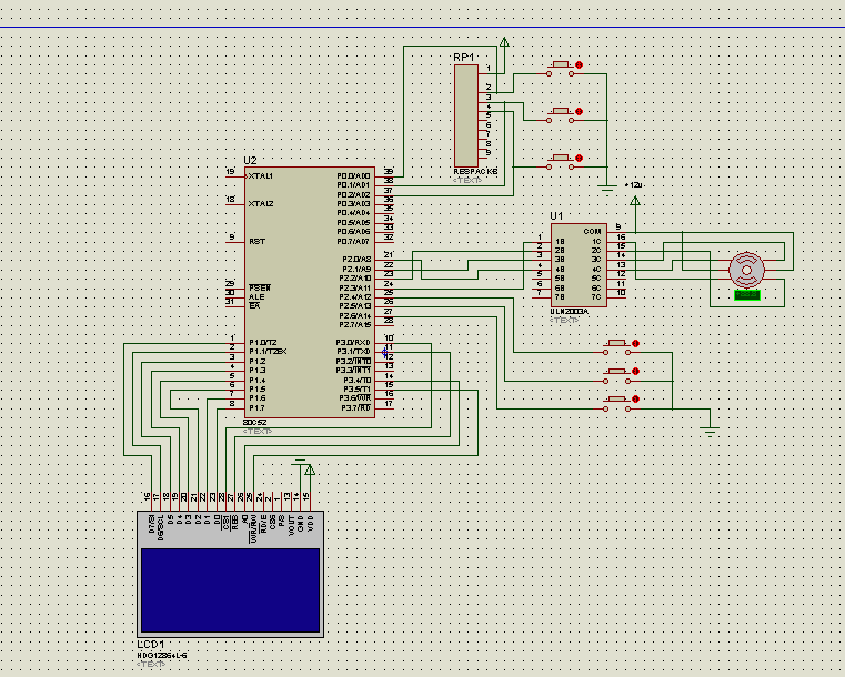

單片機(jī)國(guó)旗升降系統(tǒng)程序及仿真原理圖資料
ID:116078 發(fā)表于 2017-12-24 14:40 | 只看該作者 |只看大圖 回帖獎(jiǎng)勵(lì) |倒序?yàn)g覽 |閱讀模式
國(guó)旗升降系統(tǒng)原理圖如下
單片機(jī)源程序如下:

  221.         for(i=0;i<16;i++)
  222.        {
  223.          write_data(zdy[j][i*2]);
  224.          write_data(zdy[j][i*2+1]);
  225.         }
  226.         jj=jj+0x10;
  227.
  228.      }
  229. }
  230. //電機(jī)部分
  231. void djyz1()  //升國(guó)旗 正轉(zhuǎn)
  232. {
  233.   clrscreen();
  234.   write_com(0x81);
  235.   xianshi("大家請(qǐng)起立");
  236.   write_com(0x91) ;
  237.   xianshi("奏國(guó)歌    國(guó)旗");
  238.   write_com(0x95);          //調(diào)用自定義的CGRAM的代碼
  239.   write_data(0x00);
  240.   write_data(0x00);
  241.   write_com(0x89);
  242.   xianshi("請(qǐng)行注目禮");
  243.   delay(700000);
  244.      //此處再加聲音         用兩個(gè)口控制apr9600 使其放音
  245.   clrscreen();
  246.   write_com(0x80);
  247.   xianshi("國(guó)旗高度:000厘米");
  248.   write_com(0x90);
  249.   xianshi("所用時(shí)間: 00秒");
  250.    flag4=1;    //電機(jī)正轉(zhuǎn)
  251.    TR1=1;
  252.    xx=0;
  253.    TR0=1;
  254.    sj=0;
  255.    gd1=0;
  256. while(zdbz1)
  257. {
  258. /*此處再加聲音         用兩個(gè)口控制apr9600 使其放音             */
  259.    write_com(0x84);
  260.    write_data(0x7c);
  261.    write_data(0x30+gd13); //時(shí)間高度自加
  262.    write_com(0x85);
  263.    write_data(0x30+gd12);
  264.    write_data(0x30+gd11);
  265.    write_com(0x94);
  266.    write_data(0x7c);
  267.    write_data(0x30+sj3);
  268.    write_com(0x95);
  269.    write_data(0x30+sj2);
  270.    write_data(0x30+sj1);
  271. }
  272.    TR1=0;
  273.    TR0=0;
  274.
  275.    flag1=0;
  276.    flag2=0;
  277.    flag3=1;
  278. }
  279. void djyz2()   //升半旗       先正轉(zhuǎn) 再反轉(zhuǎn)
  280. {
  281.     clrscreen();
  282.     write_com(0x81);
  283.     xianshi("大家請(qǐng)起立");
  284.     write_com(0x91) ;
  285.     xianshi("奏國(guó)歌    國(guó)旗");
  286.     write_com(0x95);          //調(diào)用自定義的CGRAM的代碼 顯示‘升’
  287.     write_data(0x00);
  288.     write_data(0x00);
  289.     write_com(0x89);
  290.     xianshi("請(qǐng)行注目禮");
  291.     delay(700000);
  292.      //此處再加聲音
  293.     clrscreen();
  294.     write_com(0x80);
  295.     xianshi("國(guó)旗高度:000厘米");
  296.     write_com(0x90);
  297.     xianshi("所用時(shí)間: 00秒");
  298.     xx=0;
  299.        flag4=1;    //電機(jī)正轉(zhuǎn)
  300.     TR1=1;
  301.     TR0=1;
  302.     sj=0;
  303.     gd1=0;
  304.     while(zdbz1)
  305.     {
  306.       write_com(0x84);
  307.       write_data(0x7c);
  308.       write_data(0x30+gd13);
  309.       write_com(0x85);
  310.       write_data(0x30+gd12);
  311.       write_data(0x30+gd11);
  312.       write_com(0x94);
  313.       write_data(0x7c);
  314.       write_data(0x30+sj3);
  315.       write_com(0x95);
  316.       write_data(0x30+sj2);
  317.       write_data(0x30+sj1);
  318.     }
  319.     TR1=0;
  320.     for(xh=0;xh<30000;xh++)
  321.     {
  322.       write_com(0x94);
  323.       write_data(0x7c);
  324.       write_data(0x30+sj3);
  325.        write_com(0x95);
  326.       write_data(0x30+sj2);
  327.       write_data(0x30+sj1);
  328.     }
  329.     xx=4;
  330.     flag4=0;    //電機(jī)反轉(zhuǎn)
  331.     gd21=gd11;
  332.     gd22=gd12;
  333.     gd23=gd13;
  334.     TR1=1;
  335.     while(zdbz2)
  336.     {
  337.       write_com(0x84);
  338.       write_data(0x7c);
  339.       write_data(0x30+gd13);
  340.       write_com(0x85);
  341.       write_data(0x30+gd12);
  342.       write_data(0x30+gd11);
  343.       write_com(0x94);
  344.       write_data(0x7c);
  345.       write_data(0x30+sj3);
  346.       write_com(0x95);
  347.       write_data(0x30+sj2);
  348.       write_data(0x30+sj1);
  349.
  350.     }
  351.     TR1=0;
  352.     TR0=0;
  353.        flag1=0;
  354.     flag2=0;
  355.     flag3=1;
  356. }
  357. void djyz3()   //降
  358. {
  359.     xx=4;
  360.     TR1=1;
  361.     flag4=0;    //電機(jī)反轉(zhuǎn)      此處沒(méi)有時(shí)間高度顯示
  362.     while(zdbz3);
  363.     TR1=0;
  364.     csh();
  365.     flag1=1;
  366.     flag2=1;
  367.     flag3=0;
  368. }
  369. void djyz()
  370. {
  371.      if    (aa==1)
  372.      {
  373.         aa=0;
  374.         if(flag1)djyz1();
  375.      }
  376.      if(bb==1)
  377.        {
  378.          bb=0;
  379.          if(flag2)djyz2();
  380.        }
  381.      if(cc==1)
  382.        {
  383.          cc=0;
  384.          if(flag3)djyz3();
  385.        }
  386. }
  387. void jpsm()      //鍵盤(pán)掃描
  388. {
  389.     do
  390.     {
  391.      if(((key1||key2)==1)||((key1||key3)==1)||((key3||key2)==1)    ) //防止兩鍵同時(shí)按下
  392.        {
  393.            if(key1==0)
  394.             {
  395.               delay(2);
  396.               if(key1==0)
  397.                 aa=1;
  398.             }
  399.            else if(key2==0)
  400.              {
  401.               delay(2);
  402.               if(key2==0)
  403.                 bb=1;
  404.              }
  405.             else if(key3==0)
  406.              {
  407.               delay(2);
  408.               if(key3==0)
  409.                  cc=1;
  410.              }
  411.         }
  412.
  413.      }while((aa||bb||cc)==0) ;
  414. }
  415. void csh()
  416. {
  417.    //初始化程序
  418.    flag1=1;
  419.    flag2=1;
  420.    flag3=0;
  421.    zdbz1=1;
  422.    zdbz2=1;
  423.    zdbz3=1;//三個(gè)干簧管  低電平時(shí) 電機(jī)停轉(zhuǎn)
  424.    sj=0;   //時(shí)間高度開(kāi)始值0
  425.    gd1=0;
  426.
  427.    TMOD=0x11;
  428.    TH0=(65536-50000)/256;  //定時(shí)50ms
  429.    TL0=(65536-50000)%256;
  430.    TH1=(65536-100)/256;
  431.    TL1=(65536-100)%256;      //定時(shí)0.1ms
  432.    EA=1;
  433.    ET0=1;
  434.    ET1=1;
  435.    TR0=0;
  436.    TR1=0;
  437. }
  438. void yjcsxs()
  439. {
  440.     jin88();//液晶初始化后顯示
  441. /*因?yàn)樯迪到y(tǒng)無(wú)法直接 顯示 我就自定義了四個(gè)字的字模*/
  442.     write_com(0x94);          //調(diào)用自定義的CGRAM的代碼
  443.     write_data(0x00);
  444.     write_data(0x00);           //
  445.     delay(10);
  446.     write_com(0x95);          //調(diào)用字庫(kù)中沒(méi)有的漢字
  447.     write_data(0x00);
  448.     write_data(0x02);          //
  449.     write_com(0x96);
  450.     write_data(0x00);
  451.     write_data(0x04);          //
  452.     delay(10);
  453.     write_com(0x97);
  454.     write_data(0x00);
  455.     write_data(0x06);
  456.     delay(10);
  457.     /*再顯示一幅圖畫(huà)*/
  458.     clrscreen();
  459.     clrgdram();
  460.     write_tp(bmp1); //
  461. }
  462. void main()
  463. {
  464.     lcdcsh();//液晶初始化
  465.     CGRAM();//定義字庫(kù)中沒(méi)有的字符 升降系統(tǒng) 四個(gè)字
  466.        yjcsxs();
  467.     csh();  //電機(jī)初始化
  468.     while(1)
  469.     {
  470.      jpsm();//鍵盤(pán)掃描
  471.      djyz();//電機(jī)運(yùn)行
  472.      }
  473. }
  474. void time1() interrupt 3       //定時(shí)器1控制電機(jī)正反轉(zhuǎn)速度
  475. {
  476.        TH1=(65535-100)/256; //定時(shí)0.1ms
  477.       TL1=(65535-100)%256;
  478.       tt1++;
  479.       if(flag4)    //正轉(zhuǎn)
  480.       {
  481.             if(tt1==70)
  482.            {
  483.               tt1=0;
  484.               P2=table[xx++] ;      //P2口控制電機(jī)
  485.                 if(xx==4) xx=0;
  486.              }
  487.       }
  488.       else      //反轉(zhuǎn)
  489.       {
  490.          if(tt1==80)
  491.          {
  492.              tt1=0;
  493.                P2=table[--xx];
  494.                if(xx==0) xx=4;
  495.            }
  496.       }
  497. }
  498. void time0() interrupt 1        //定時(shí)器0控制時(shí)間高度
  499. {
  500.
  501.     TH0=(65535-50000)/256;    //定時(shí)     50ms
  502.     TL0=(65535-50000)%256;
  503.       tt0++;
  504.     tt++;
  505.     if(tt0==6)
  506.         {
  507.           tt0=0;
  508.           gd12=gd1%100/10;
  509.           gd11=gd1%10 ;
  510.           gd13=gd1/100;
  511.
  512.           gd21=gd2%10;
  513.           gd22=gd2%100/10;
  514.           gd23=gd2/100;
  515.           gd1++;
  516.           gd2--;
  517.            }
  518.    if(tt==20)
  519.         {
  520.           tt=0;
  521.           sj1=sj%10 ;
  522.           sj2=sj%100/10;
  523.           sj3=sj/100;
  524.           sj++ ;
  525.         }
  526.
  527. }

連仿真文件都沒(méi)有,就一張圖,一段程序
地板
ID:922296 發(fā)表于 2021-5-16 19:04 | 只看該作者
十分感謝,但是可以講講流程不?
5#
ID:922296 發(fā)表于 2021-5-16 19:35 | 只看該作者
倫敦之殤 發(fā)表于 2018-3-17 10:44
**** 作者被禁止或刪除 內(nèi)容自動(dòng)屏蔽 ****
不完整的嗎
6#
ID:922296 發(fā)表于 2021-5-17 20:41 | 只看該作者
請(qǐng)問(wèn)為啥電機(jī)不轉(zhuǎn)?
