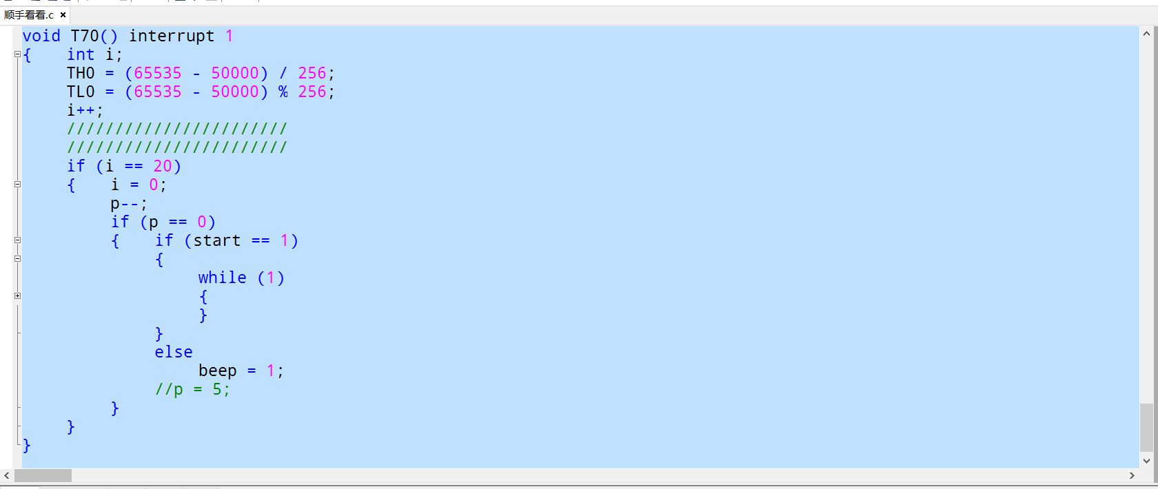

ID:258566 發(fā)表于 2017-12-26 09:10 | 顯示全部樓層
ID:213173 發(fā)表于 2017-12-26 21:18 | 顯示全部樓層

        if((Cnt_us>100 && Cnt_us<200)||(Cnt_us>300 && Cnt_us<400))//閃爍頻率2Hz
                Twinkle=1;                                //閃爍標(biāo)志
        else Twinkle=0;
        if(Cnt_us>=400)                        //1秒
                Cnt_us=0;                                //變量Cnt_us清0
                if(Choice==0)                        //預(yù)置時(shí)間選擇變量不為0停止走秒
                        sec--;                                //秒自-1
                if(sec>=60)                                //如果秒>=60
                        sec=59;                                //秒清59
                        min--;                                //分自-1
                        if(min>=60)                        //分>=60
                                min=59;                        //分清59
                                hour--;                  //小時(shí)自-1
                                if(hour>=24)        //小時(shí)>=24
                                        hour=23;                //小時(shí)清23
/****************響鈴、閃爍燈部分*********************/
        if(Buzzer_sign==0)
                Cnt_us1++;
                if(Cnt_us1>=200)                //頻率1Hz
                        Cnt_us1=0;
                        Buzzer=~Buzzer;        //蜂鳴器取反
                        P1=~P1;                                //LED取反
                        Cnt_us2++;                        //響鈴計(jì)數(shù)
                        if(Cnt_us2>=20)
                                Cnt_us2=0;                //響鈴計(jì)數(shù)清0
                                Cnt_us1=0;
                                Buzzer=1;                //蜂鳴器復(fù)位
                                P1=0xff;                        //LED復(fù)位
                                Buzzer_sign=1; //響鈴標(biāo)志復(fù)位
                                Choice=1;                //預(yù)置時(shí)間選擇變量復(fù)位

ID:513507 發(fā)表于 2022-12-28 17:23 | 顯示全部樓層
wulin 發(fā)表于 2017-12-26 21:18
你這程序?qū)懙臎](méi)有章法,改都不容易,中斷里不可以用while(1)死循環(huán),給你重新寫(xiě)了個(gè)程序,可以滿足你的所有 ...
不錯(cuò),給力
