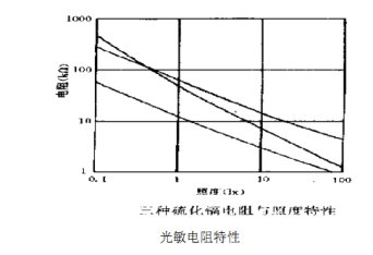

1.自制手寫筆,利用光敏電阻,在接收到不同光照后用電阻的阻值會發(fā)生變化,利用其分壓的電壓電平檢測其光照的變化。下圖為電路圖和電阻的光敏特性。

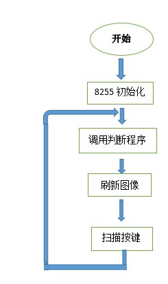

【實驗框圖】
核心:要做到實時顯示,就必須要記錄點亮LED的位置,這時要逐個點亮LED燈,在點亮前讀取電平值,在點亮后讀取電平值,若兩次差值大于某一值(經(jīng)過示波器測定),則認(rèn)為該位置應(yīng)該被點亮,相應(yīng)的標(biāo)志位置1,否則不進(jìn)行處理。
