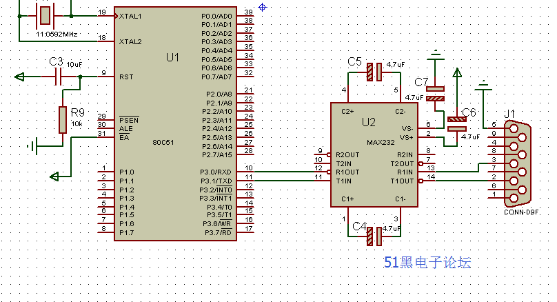

PC機的串口與單片機之間通信的proteus仿真
ID:267809 發(fā)表于 2017-12-27 16:24 | 只看該作者 |只看大圖 回帖獎勵 |正序瀏覽 |閱讀模式
單片機通信仿真原理圖如下(proteus仿真工程文件可到本帖附件中下載)
單片機源程序如下:
