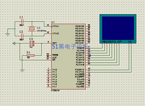

電子秒表動(dòng)態(tài)顯示仿真原理圖如下(proteus仿真工程文件可到本帖附件中下載)

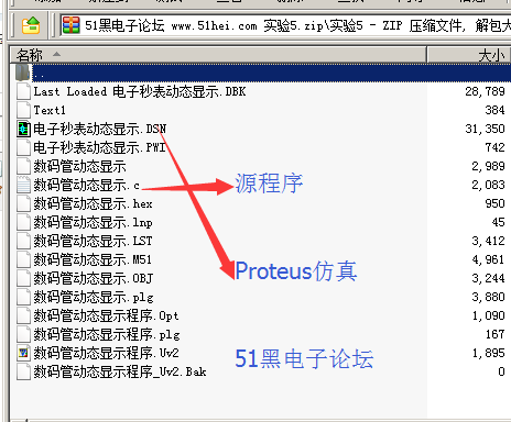

所有資料51hei提供下載:
實(shí)驗(yàn)5.zip (25.57 KB, 下載次數(shù): 108)
