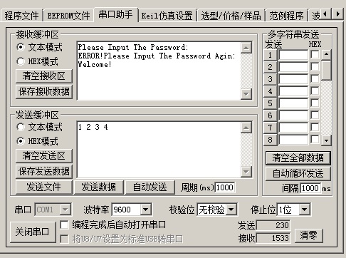

ID:213173 發(fā)表于 2017-12-30 13:51 | 顯示全部樓層
你這樣寫的串口中斷程序只能保存一個字節(jié)的數(shù)據(jù),返回的當(dāng)然是錯誤信息,應(yīng)該用緩存保存收到的數(shù)據(jù)串,解析后再判斷,返回對應(yīng)信息。給你改了一下,可以滿足你的要求:
#include <reg51.h>
#define uchar unsigned char
#define uint unsigued int
bit flag;
uchar code table[]="Welcome!";
uchar code tablee[]="Please Input The Password:";
uchar code tableee[]="ERROR!Please Input The Password Agin:";
uchar rec_buf[4];
void init()
        TMOD=0X20;
        TH1=0Xfd;
        TL1=0xfd;
        TR1=1;
        REN=1;
        SM0=0;
        EA=1;
        SM1=1;
        ES=1;
void SendOneByte(uchar x)
    SBUF = x;
    while(!TI);
    TI = 0;
void main()
        uchar i;
        init();
        flag=0;
        for(i=0;i<26;i++)
                SendOneByte(tablee);
        while(1)
                if(flag==1)
                        ES=0;
                        flag=0;
                        if((rec_buf[0]==1)&&(rec_buf[1]==2)&&(rec_buf[2]==3)&&(rec_buf[3]==4))
                                for(i=0;i<8;i++)
                                        SendOneByte(table);
                        else
                                for(i=0;i<37;i++)
                                        SendOneByte(tableee);
                        ES=1;
void ser() interrupt 4
        static uchar num=0;                //靜態(tài)變量
        RI=0;                                                        //接收中斷請求標(biāo)志位清0
        rec_buf[num]=SBUF;                //接收到的數(shù)據(jù)按順序保存在緩存rec_buf[]
        if(rec_buf[0]==1)                        //驗證數(shù)據(jù)頭,降低出錯率
                num++;
                if(num>=4)
                        flag=1;                        //接收完成標(biāo)志置1
                        num=0;
