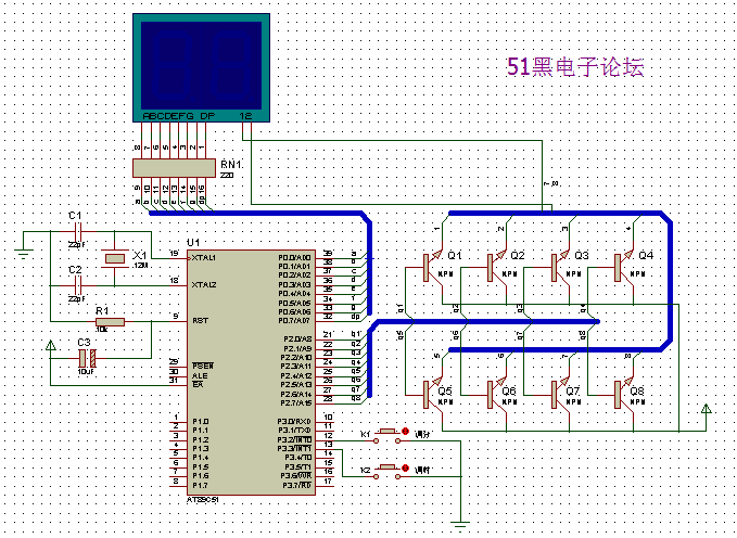

99到計(jì)時(shí)仿真原理圖如下(proteus仿真工程文件可到本帖附件中下載)

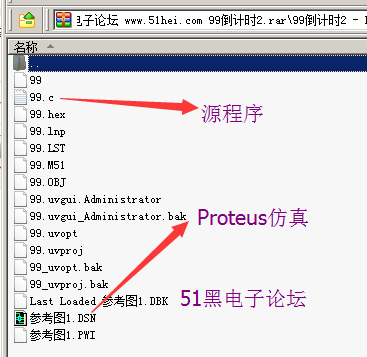

所有資料51hei提供下載:
99倒計(jì)時(shí)2.rar (59.14 KB, 下載次數(shù): 40)
