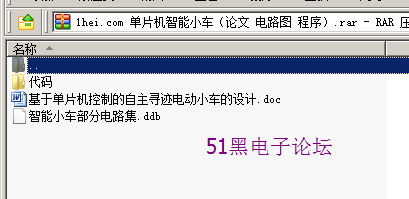

全部資料51hei下載地址:
單片機智能小車(論文 電路圖 程序).rar (411.11 KB, 下載次數(shù): 20)
